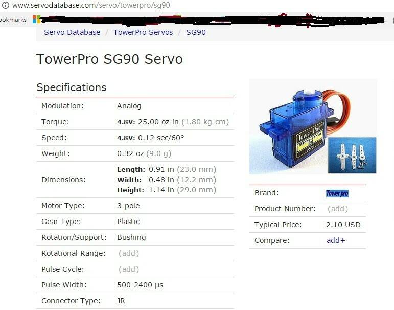

伺服器的規格似乎都沒有提到 "解析度".
伺服器的控制信號是PWM, 標準定義的左右極限是對應到脈波寬度 1ms~2ms.
以SG90的規格書來說, 他都沒有提到解析度.
假設:
左極限是對應到脈波寬度 1ms.
右極限是對應到脈波寬度 2ms.
中立點對應到脈波寬度 1.5ms.
從左 (1ms) 到右 (2ms) 是轉90度, 等分 100 等份 ---> 每一步轉0.9度
從左 (1ms) 到右 (2ms) 是轉90度, 等分 1000 等份 ---> 每一步轉0.09度
依此類推下去, 想知道伺服機要細到什麼程度才會分不出來.......
