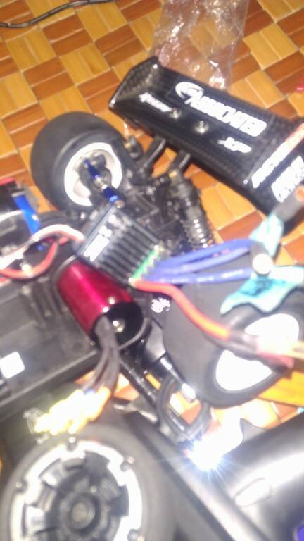

IMG_20170502_190424.jpg IMG_20170502_190602.jpg IMG_20170517_001937.jpg 這電變能用它牌馬達直上嗎

請問為何要換?
 樓主| 發表於 2017年5月19日 04:14 AM | 顯示全部樓層
馬達燒掉了   現在連遙控都不能用  電變是不是要設定還是有指定馬達??  Reedy電變  槍控要怎樣配對接收  哪位大大能教一下嗎 拜託 不要給我英文說明書   謝謝
只要找軸心相同,尺寸一樣,KV值接近的無刷馬達都可以直上!  詳情 回復 發表於 2017年5月19日 08:42 AM

發表於 2017年5月19日 08:42 AM | 顯示全部樓層
逛拍賣 發表於 2017年5月19日 04:14 AM
馬達燒掉了   現在連遙控都不能用  電變是不是要設定還是有指定馬達??  Reedy電變  槍控要怎樣配對接收  哪 ...
發表於 2017年5月19日 11:43 AM | 顯示全部樓層
原本的REEDY馬達已經換過了?
一般來說,1/18小車無刷馬達沒這麼快燒掉
應該先抓出馬達燒掉的原因
根據你的敘述
馬達先燒掉,後來遙控也不能用
有沒有可能其實燒掉的是電變?
要檢測是馬達、電變、遙控哪一邊出問題
最快就是拿一套電裝來交叉比對
手上沒有,就找找看附近有沒有車友可以幫忙吧
這部份要隔空抓藥太難了
先確定馬達跟電變都沒問題
再來問遙控系統的問題吧
馬達與電變匹配的問題
沒有所謂的「指定」
電變的規格有電流大小(A)的分別
25A、30A、60A、80A......等等
A數越高,表示可以供應越大的電流
馬達越大顆,或是同尺寸之下KV值越高
消耗電流(A)就越大
以你這台車來說
30A左右的電變就夠用了
你要裝60A的電變也行
只是效能不會增加
其次
馬達與電變系統可分為
「有感無刷」、「無感無刷」、「碳刷/有刷」
小車用的馬達通常是「無感無刷」或「碳刷」
電變挑對應的系統,電流規格能夠應付馬達
就可以用了
沒有電變指定用哪一顆馬達的問題
