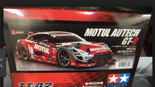

各位先輩們好....
小弟近日有緣接觸到 Tamiya 1/10 Motul Autech GT-R 這款電動遙控車(配色如下彩圖)
在準備噴漆過程時 發現了說明書上有個TS-29 噴漆罐 不太曉得功能是什麼
是否可以請大大們幫我解答?? 說明書上1-6個步驟大概可以理解 使用的3罐噴漆在什麼時候噴(PS-5,PS-23,PS-31)
不過在最下面卻還寫一個 TS-29... 看來看去實在是不明白要什麼時候噴?
是不是完成的時候 撕除車殼上的保護膜 再進行噴漆呢??
有勞各位大大....謝謝

這台車超漂亮~建議你先買個副廠殼練習 可以上一樣的顏色步驟
最後是內噴底漆 整台發色會變暗用的
外面的膜是完成後 再撕掉的
車殼噴漆不同的顏色要用遮蓋膠帶區分開的 要練習
而且是從殼內噴的 之後玩車才不會把漆磨掉

TS-29噴漆
是用來噴尾翼的
PS系列
用在軟殼,內噴
TS系列
用在硬殼,外噴
尾翼!! 我好像都沒有發現~ 哈哈 原來他也要噴!! 謝謝大大~~  詳情 回復 發表於 2017年5月9日 01:30 PM

原來如此!! 謝謝大大的說明

尾翼!!  我好像都沒有發現~ 哈哈
原來他也要噴!!
謝謝大大~~
