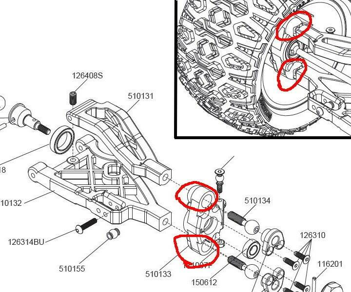

要看照片比較清楚
根據你的敘述,目前推測可能原因

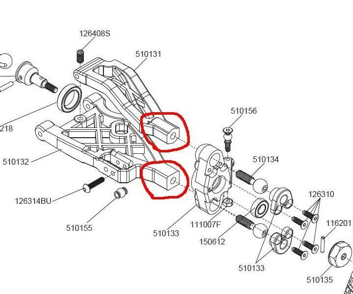

一、轉向座的球頭槽破裂或變形
二、上下擺臂的球頭螺孔破裂或滑牙
三、上下擺臂的軸心孔破裂、擴孔

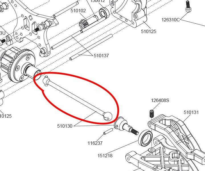

或是軸心(固定銷)彎曲變形
四、CVD彎曲變形
話說你敘述的狗骨掉落情形
狗骨與連帶旁邊那根(一頭是圓球)物品也一起掉落
是指下圖中,1圈起來的那邊,還是2圈起來那邊?
1的話就還算正常
上述四種可能原因都會造成這邊掉落

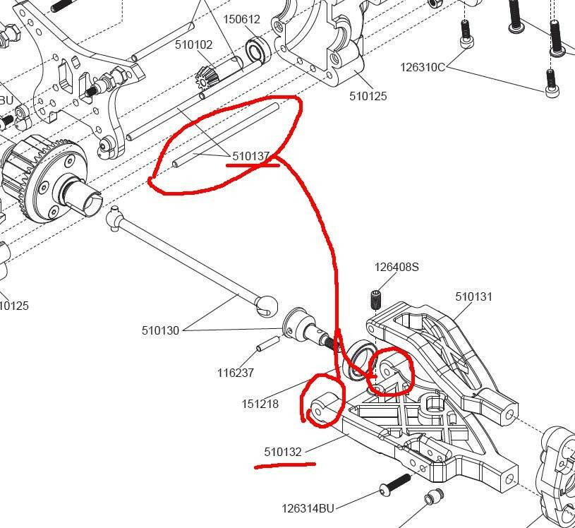

2的話就是編號 116237 那根固定銷不見了
所以狗骨才會一直掉落
根據圖示看起來
那根固定銷似乎是靠培林圈住的
如果撞擊時整根CVD噴出來而脫離培林
那根固定銷有很大的機會噴掉
解決辦法
買零件包,編號:116237
我看網拍價格不貴,才60元
一包裡頭有10根固定銷
裝回去就好了
如果要請店家幫忙安裝
請記得算上施工的費用
價格看店家怎麼開
