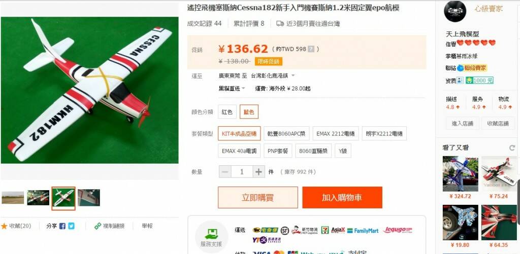

淘寶店家
淘寶店家

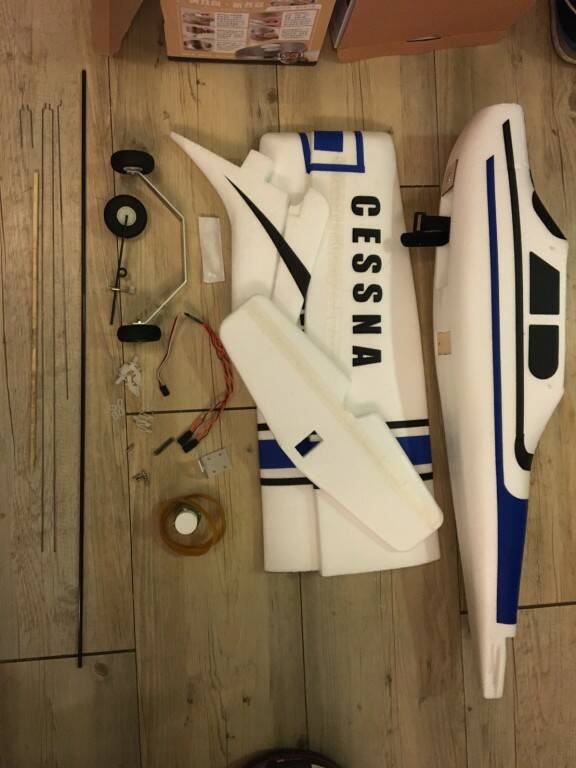

所有零件攤開
所有零件攤開

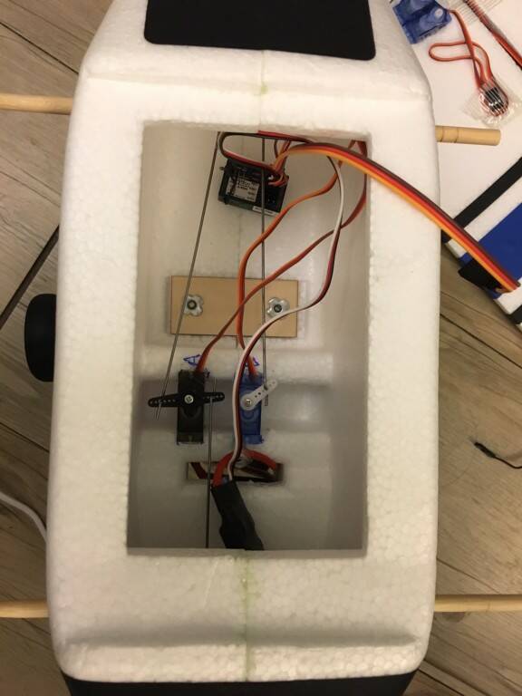

安裝伺服器
安裝伺服器

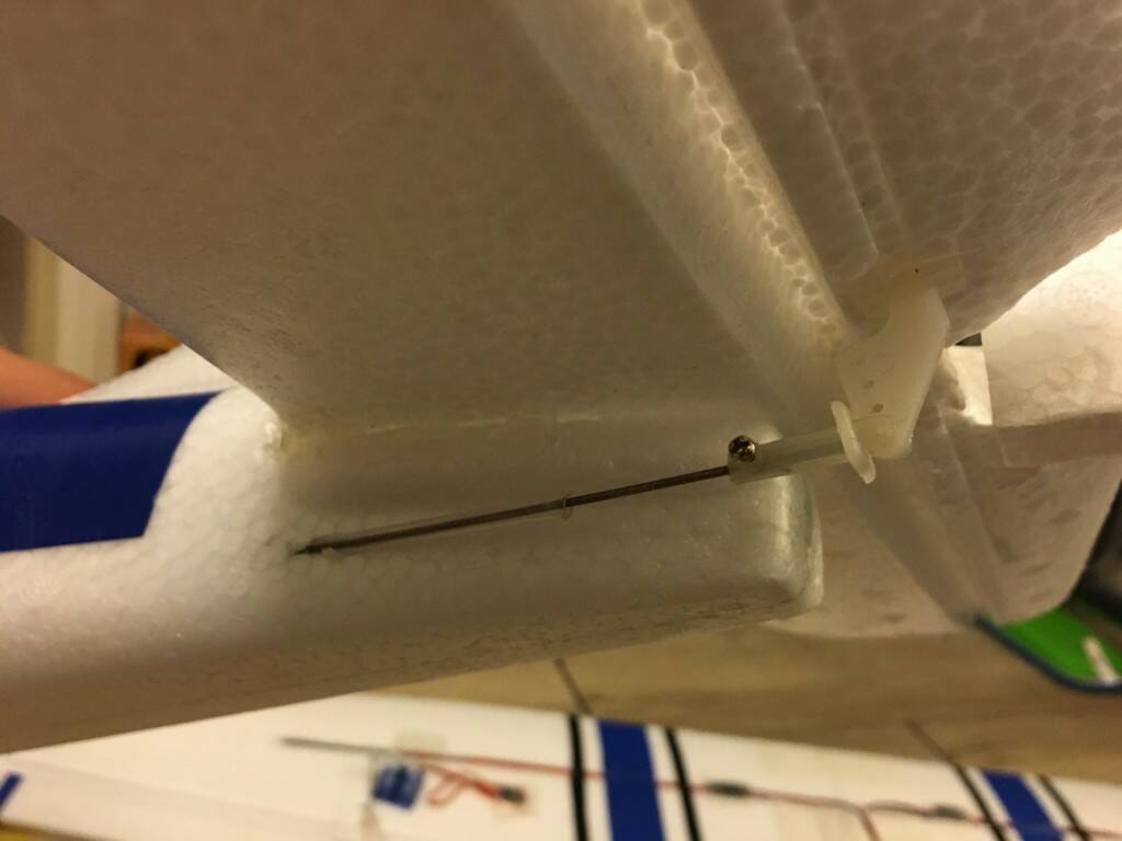

鎖上舵片跟防舵片滑落的固定片
鎖上舵片跟防舵片滑落的固定片

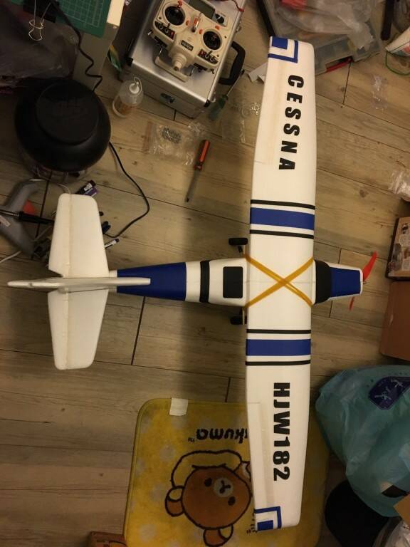

完工
完工
