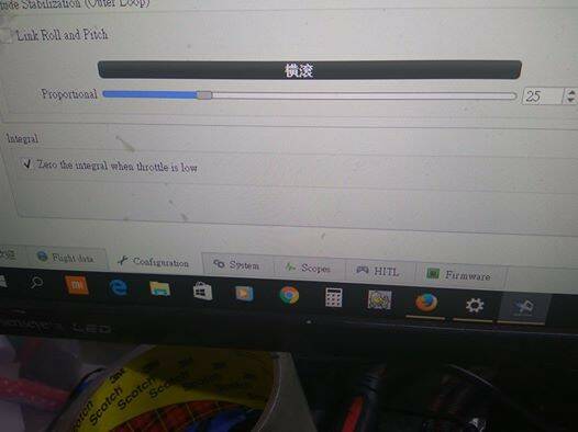

請問大家cc3d 水平校準 常閒置一會兒.或調整參數後.水平會跑掉正常嗎?謝謝
修改參數
修改參數
水平會跑掉
水平會跑掉

發表於 2017年4月24日 02:51 AM | 顯示全部樓層
正常的板子不會跑掉.
重摔過的板子有可能會這樣.
因為起飛都正常.但就是飛一飛會自翻.不曉得是不是這個問題  詳情 回復 發表於 2017年4月24日 09:11 AM

發表於 2017年4月24日 11:12 AM 來自手機 | 顯示全部樓層
同樣情況我這已淘汰四塊cc3d, 這四塊主板都是在重摔後發生此狀況, 換新的就正常了,
謝謝你~再請教這個情況發生時.會有神麼情況.也是會翻嗎?  詳情 回復 發表於 2017年4月24日 11:22 AM

大概也只有這一種狀況, 畢竟一飛就翻車後除了撿屍體也不會再發生其他飛行狀況了, 就算是停懸狀態說翻就翻, 措手不及, 摔機了換完槳再飛又自動翻車大概就都是這個問題了.  詳情 回復 發表於 2017年4月24日 04:11 PM
