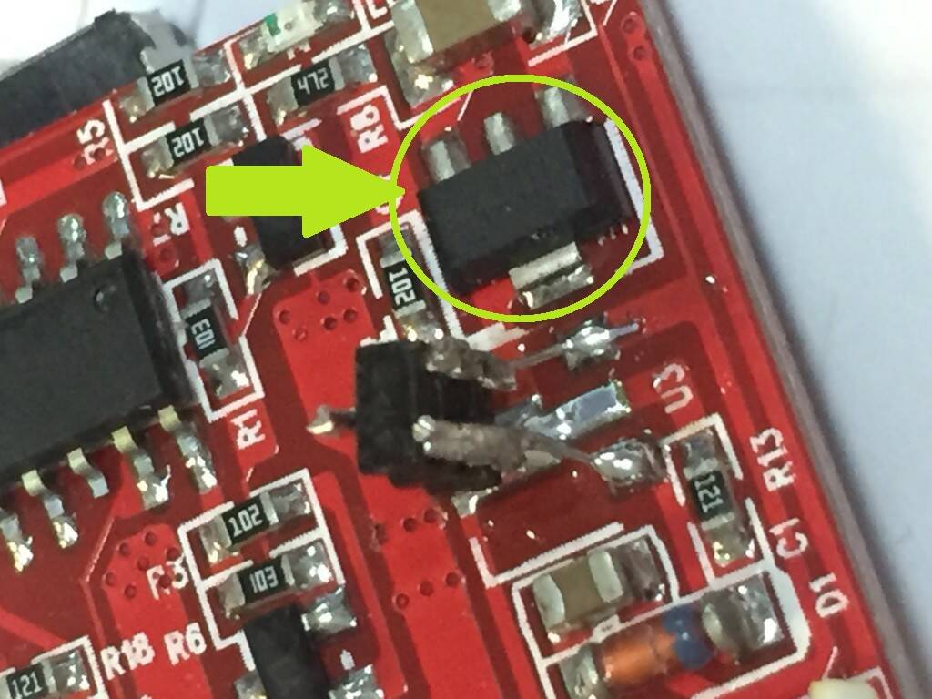

改車用的小電變, 不明原因掛點, 送修划不來, 就自己修.
檢查結果是 BEC 電路放大電流的 BJT電晶體2SD882燒了,
查了規格書, 手邊沒有合適的, 那就......自己 "堆".

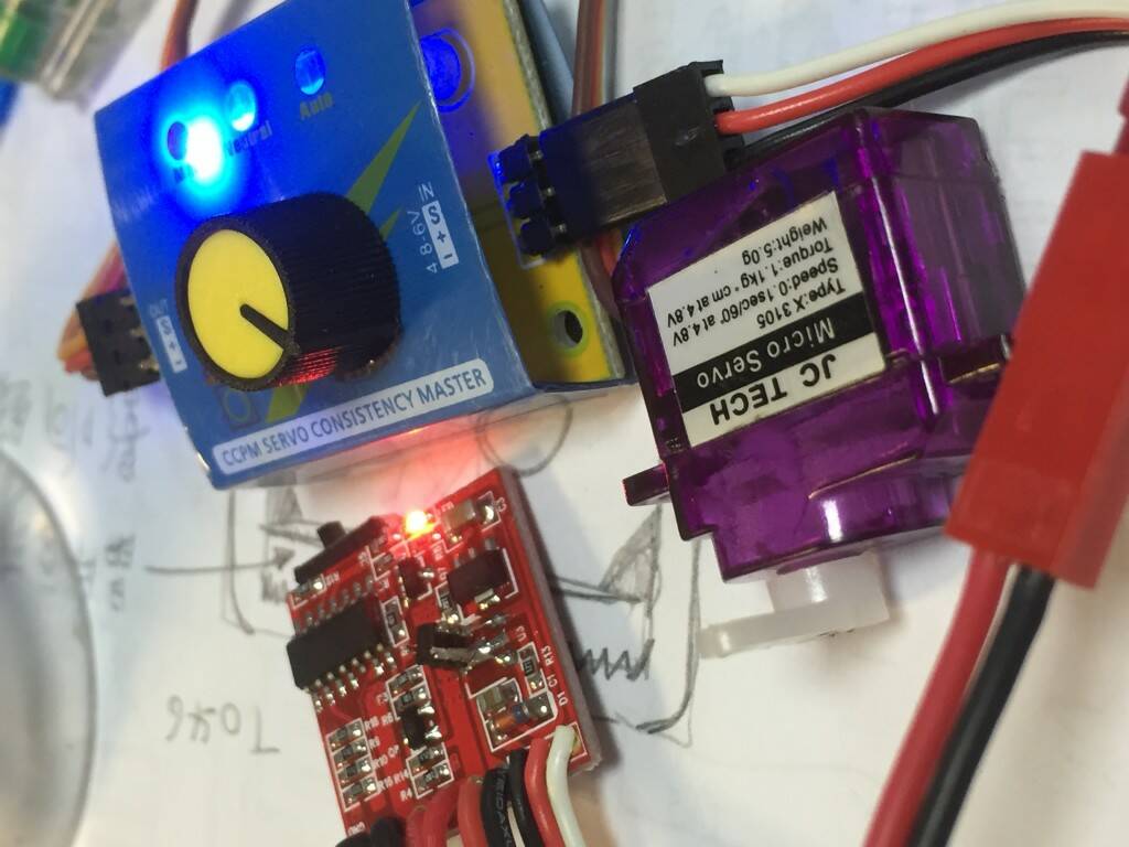

2N2222 三個疊起來, 雖然不合規矩, 外面下大雨, 又塞車.....就先頂著用吧!
測試OK!

 樓主| 發表於 2025年2月17日 01:12 PM | 顯示全部樓層
beretta007771 發表於 2025年2月16日 10:33 PM
我也有一顆一樣的電變,BEC不小心正負短路到,變成BEC沒電給接收
但電變本身功能是正常的,另外供電給接收 ...
BEC不供電, 應該是這一顆 LDO 壞了,
這種 LDO 很常見, 但是3隻腳 IN GND OUT 的順序會有不同, 電子料行買的時候要注意一下
