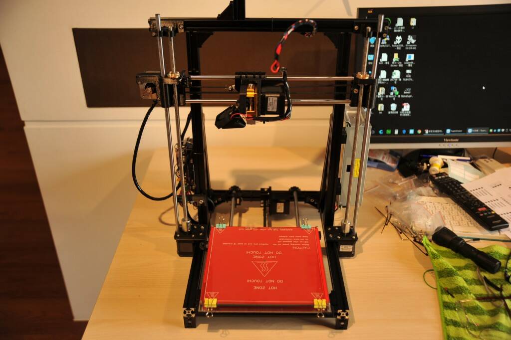

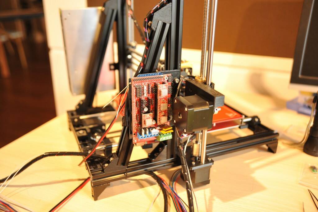

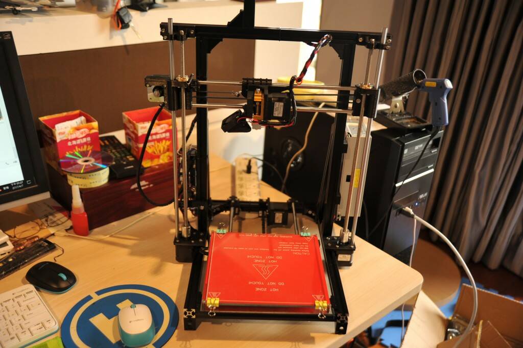

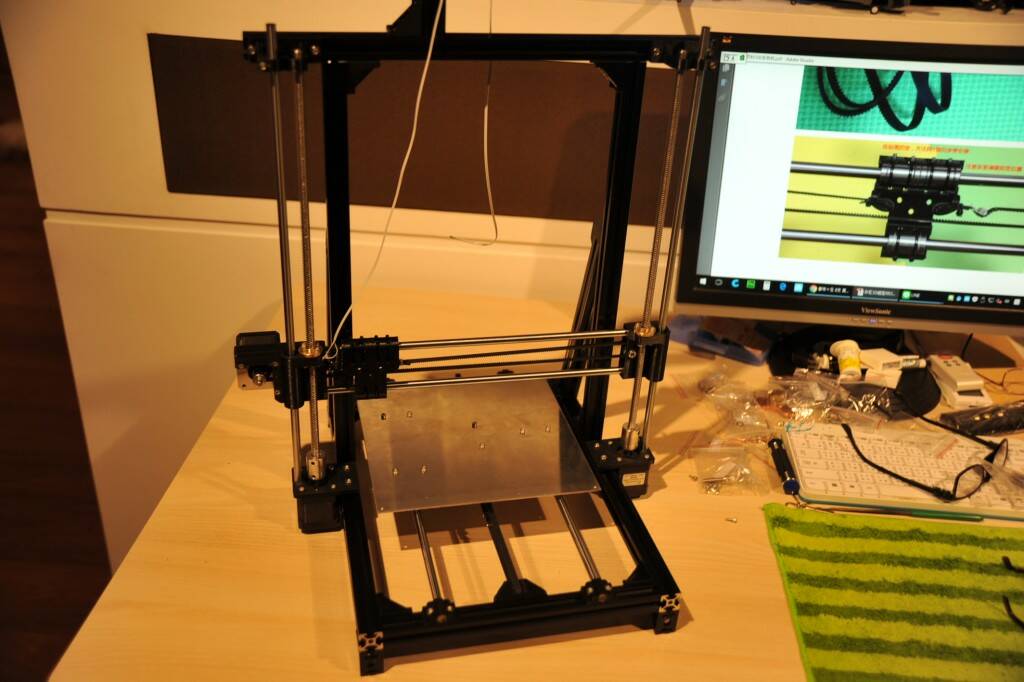

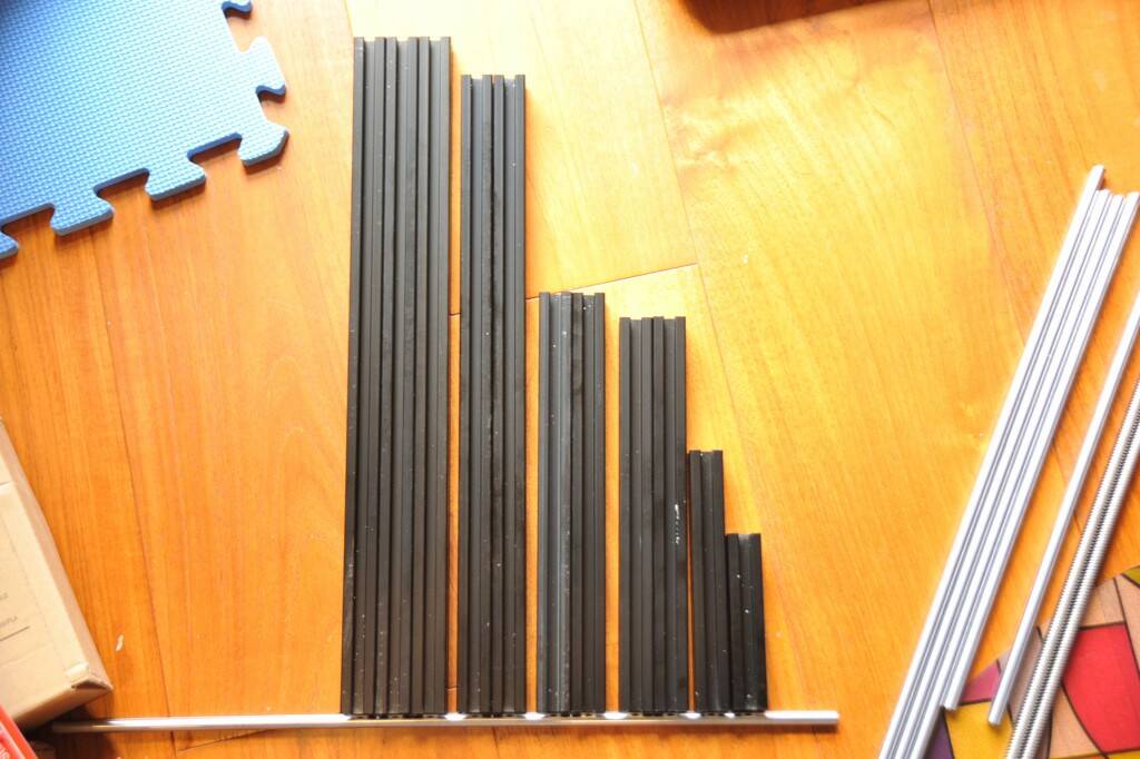

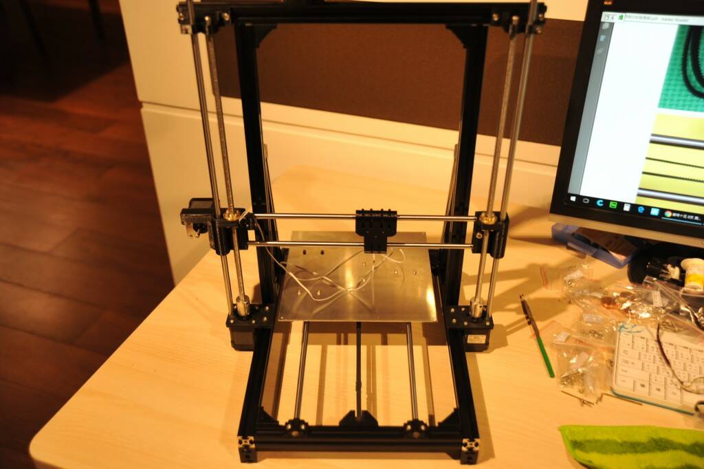

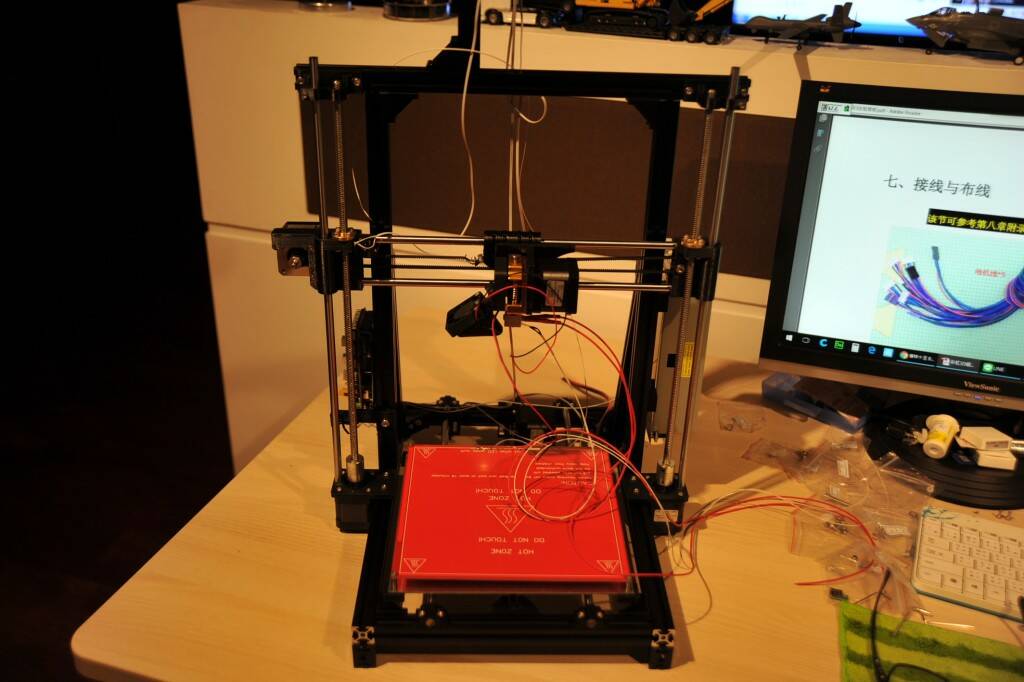

套件組裝了二天 淚鼠狼
請問3D列印機哪台印的比較快靜音型呢 謝謝解答

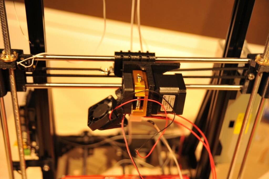

這種型的噪聲都差不多,最吵的應是風扇,由其是電源的風扇,你可以做個外殼罩起來,或許在保暖與減噪上可以改進一點點.
擠料機電機掛在X軸上, 速度是太快會有水波紋, 想要100mm/s 速度,你還要考慮加熱塊與噴嘴,速度快會來不及擠出,從填充時可以看出斷料.
將MK8掛在X軸上,最大好處就是可以噴軟料,但移動動能太大,水波紋的出現會讓你想要降速,但我還是建議就掛在X軸吧,最少還能噴軟料,換料也方便.
想要速度快,這種XY軸的還不是最好的,Delta可以好一點.
噴ABS會很傷信心,當然Nylon/POM/Flexible一樣很傷信心, 建議你玩玩PLA就好,想要好一點塑料,PTEG還行.
