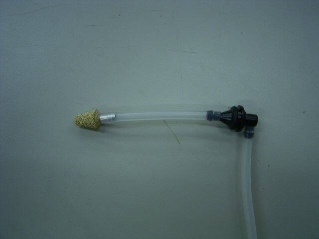

今天50龍一直熄火,加油抽油都塞塞的,經勇哥診斷,可能是主油箱內油管「奧古」去了。
剛剛拔出來一看,發現那條油管沒有壞掉,但是小了一號,如圖片所示,橫的是主油箱內的油管,直的是外面正常的油管。
難道說,浸在燃油裡面太久,油管會收縮??
我直接把舊的油管換新,順便改裝防氣泡重錘;如第二張圖,這樣處理應該沒問題吧?感謝。

Hiankun 老弟 ,
內油管本來的規格就是比外油管細 ,
這樣的設計是讓遙控直昇機做3D動作時重鎚能夠順利地動作 ,
吸到油箱內每一個角度的油 ,
建議您的濾油三通也給她 清一清 通一通 .
發表於 2007年3月10日 11:21 PM | 顯示全部樓層
嘿嘿~這樣還好咧~我之前曾斷成三節咧~一起飛只吃副油箱的油~這樣夠不夠酷??
發表於 2007年3月10日 11:27 PM | 顯示全部樓層
矽膠油管遇到燃油不會縮啦~
不過油箱內管跟一般的外油管是不同的,別混用,油箱內管最好買HIROBO的,有出專用的! 而且比較軟韌並耐燃油侵蝕,激烈3D時才不會硬邦邦的吸不到油!!! 外面用的油管,整條長時間浸在燃油中會破喔!!
阿文大大說的是~ 油管很便宜,定期保養才是正確觀念!
