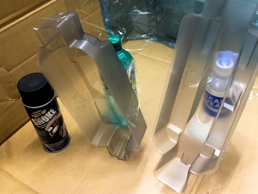

透明車殼的噴塗是很費工的一件事,之前噴過一個車殼,光是把遮蓋膠帶貼好就花費了很多時間。
Bittydesign遮蓋液無從取得,遮蓋膠帶在多曲面很難貼好,於是有使用PlastiDip噴膜嘗試的念頭。
使用的是PlastiDip的透明煙燻色噴膜。照片是噴第一層,總共概約需噴四層噴膜,漆膜有點厚度比較好撕下來。

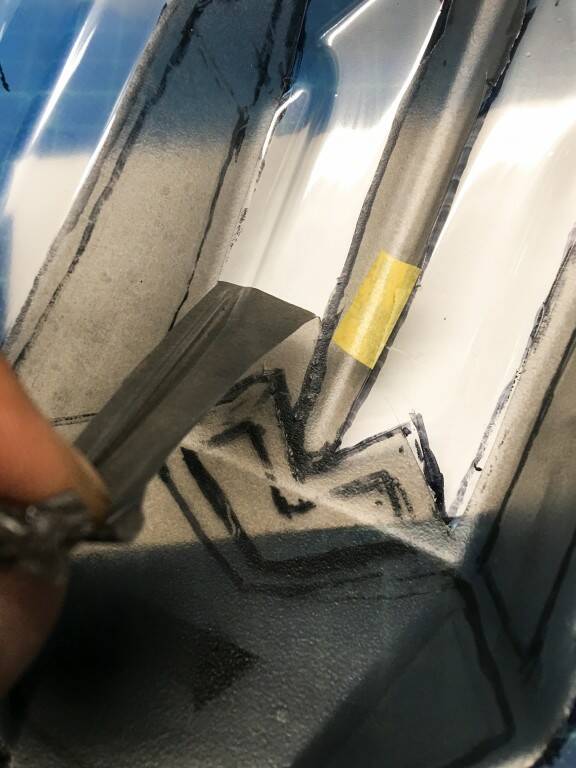

以麥克筆設計分色後切除噴膜,從最深色(黑色)開始上色,其他區域以普通膠帶大致遮蓋,免得無法看到麥克筆線條。
噴膜很有彈性,連續拉除的感覺不錯。
不小心拉開的噴膜,可用遮蓋膠帶修補。

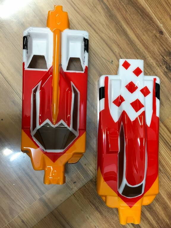

四色噴好(黑>紅>黃>白),煙燻色噴膜再局部噴車窗,讓窗戶有些霧面不會直接透視內部。
貼紙裝飾遮缺點。

1. 噴膜附著力與彈性很好,溢漆不嚴重,分色線條完全看刀工。
2. 噴膜約需噴四層,漆膜有厚度比較好撕下來,太薄易斷不好連續撕掉,太厚不好切開。
3. 田宮PS噴漆似乎會咬噴膜,感覺最後要撕掉白漆的遮蔽面時,比較容易拉斷掉。建議每層色漆噴塗時以普通膠帶大致保護一下不需上色區域,也容易透視外面的分色線。
