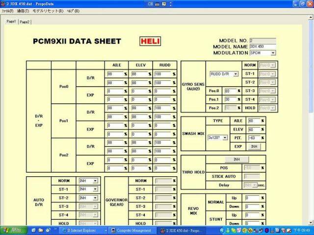

 樓主| 發表於 2007年3月11日 09:45 PM | 顯示全部樓層
其實在winxp語言改不改顯示出日文是沒影響的, 你是否去到按遙控器的START最後一步出錯, 如果是在按之前, 電腦的程式有否顯示出叫你按遙控器'Press start on PRPOPO'的信息, 有的話, 你安裝USBIO - DEVICE 1的Driver時有否再更新一次, 說明書上有寫的, (安裝一次後再更新一次USBIO - DEVICE 1的Driver)再試試吧! 加油吧!
***另外這個程式不是很穩定, 我每次傳送一次資料後都會聽到USB退出再進入一次, 有時我真的要拔出JR的USB裝置再接入才可繼續使用.
*給你看看完成後的圖片
