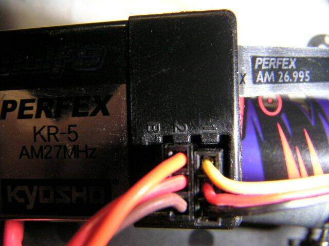

伺服器會跟接收器有不相容情況??
小弟敗了一組XRAY的M18T(套件車附電變,馬達,轉向伺服,7.2V電池)
組裝好車車後,想說先用京商油車附的接收器跟發射機來測試看看
使用M18T所附的轉向伺服器,馬達,電變,和電池+京商的發射與接收器(AM27MHz 2ch),
按照說明書連接好後作測試
馬達跟電變的作動都正常,但M18T所附轉向伺服器卻不動
換句話說,就是車車只能前進跟後退
每個連接處的極性也再次確認過了,伺服器也沒掃齒的跡象
請問這是哪裡出問題?全新的伺服器不會就這樣掛了??
之後向訂購的店家詢問,
店方回答說是有可能接收機跟XRAY的伺服不相容!!
請問各位大大有遇過這種情形嗎?
[ 本帖最後由 sunsbear1 於 2007年3月9日 03:21 PM 編輯 ]
左邊是接電變 右邊是接伺服
左邊是接電變 右邊是接伺服

從你的圖看來~會不會接腳錯位~沒插好!!
CH1看起來怪怪的~先看看接收的公腳位有沒有歪掉
有的話先把他橋正站直!這樣再試試唄!
若再不行那...請節哀
一般SERVO是不會有相容性問題!不是SERVO內部線路有問題就是接收有問題囉! 再仔細檢查@別花冤枉錢了

最簡單的方法..把電變跟伺服器交換洞插..
這樣如電變用轉盤仍可控制..接收機沒事
.......................不會動.....接收機第一動壞了
伺服器如會動..............接收機壞了
..........如不會動..........伺服掛了
