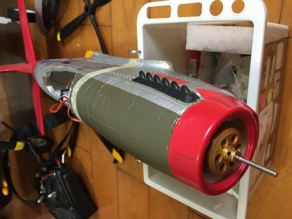

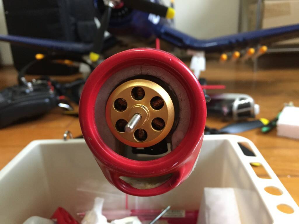

小弟收一台P-51固定翼,因為是二手機,已經黏死了,
電機因為前幾天7.5*4的四葉槳斷了,買錯替代品(10*8四葉槳),
結果試機時油門推到100%大約3秒後電機就冒煙,然後就發抖掛了(超燙,摸超過2秒鐘就必須收手)XD
本來今天早上要去西盛試飛的,現在只能在家當宅男~
現在才切入重點
請問一下,固定翼EPO如果黏死了,拆換電機是不是要直接中間切開破壞性拆解電機呢?
或是有其他破壞性較少的方式拆解更換電機呢?
謝謝指導

美工刀,切開重黏
懶一點的,切機頭

從機頭罩下方進風口切成長方形比較好.又不傷整體機頭
我也是想說以最少動刀數又能取出更換為主要切割方式~ 但因為目前為還不曉得這類800mm長度的電機裝設方式,很怕切錯位置, 結果會越切越多XD  詳情 回復 發表於 2017年3月1日 09:17 PM

購買飛機時要考慮馬達的散熱方式,這台感覺上熱氣沒地方跑,機頭挖洞是必須的(散熱孔)
如果沒要再轉賣的話,倒是可以考慮切機頭,只切到螺絲的鎖點,,
剛剛仔細看了一下,,你可以從正面拆,或許被保麗龍當住,,用起子挖洞就可以拆到螺絲了
