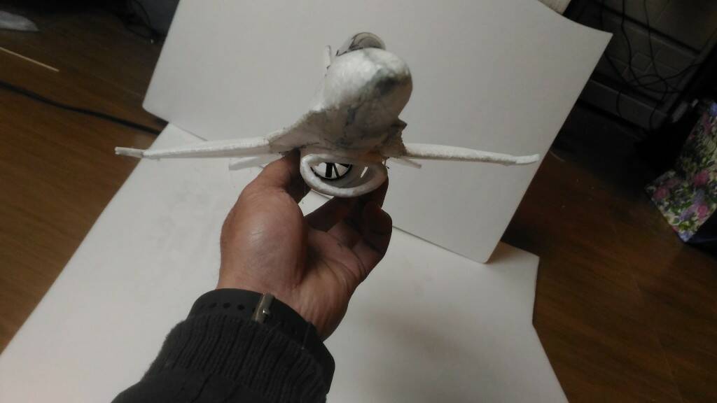

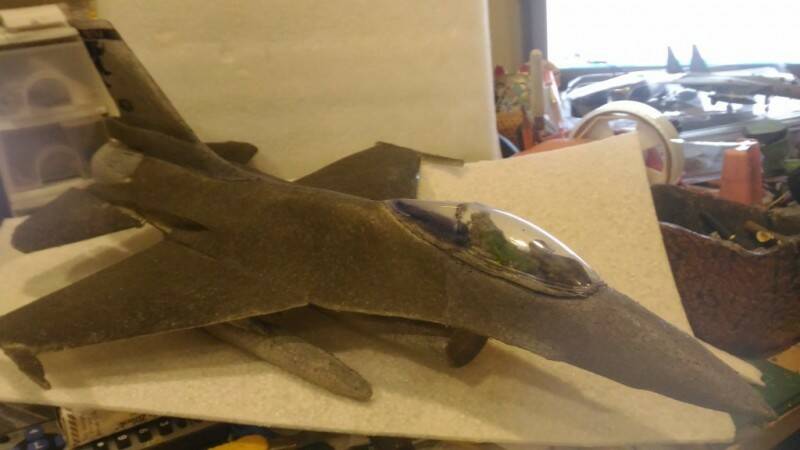

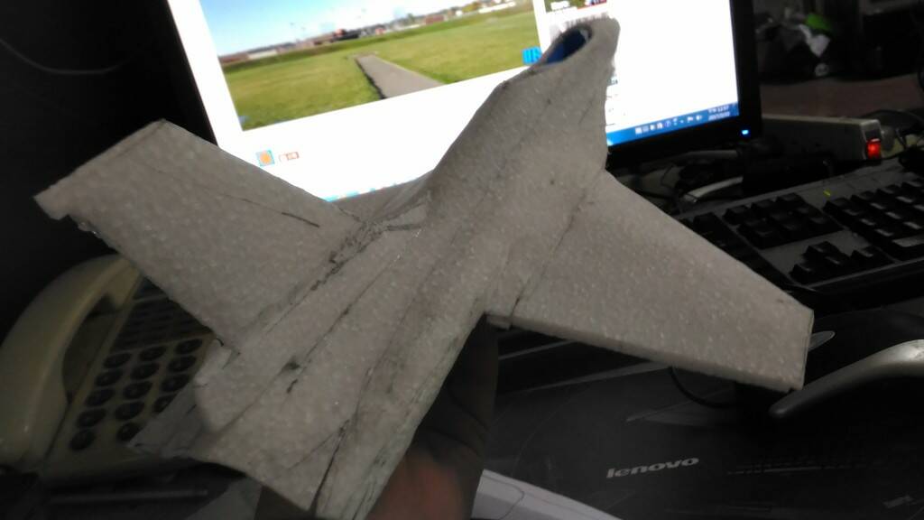

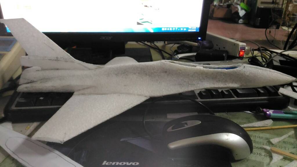

F16的雙曲面用珍珠板DIY是不可能摺出來的,所以一直沒有挑戰自製F16,但是出現了神奇的EPP後,終於可以正反向彎曲做造型,驚人的韌性可以把機子任意摺用力摔都不會壞,機頭只用單層1.2MM厚的EPP捲折作造型封起來後有很強的韌性,從2樓垂直掉下來也沒碎掉、開花、變形,簡直像是矽膠成品,座艙罩插迴紋針插進去想和磁鐵做吸附式固定,沒有上膠居然可以訂得很牢拔不太出來,雖然有點軟但只要兩層黏結就可以立起來,像機腹的小鰭翼單片1.2MM用熱溶膠固定後也立得好好的,甚至可以支撐全機重量不變形,當然主翼及機身樑骨還是用了一些輕木及硬質珍珠板,重量略比珍珠板重,但除了主樑外需要補強的地方可以較少。
EPP表面細孔很多顆粒感較重,很來發現一種裝潢用的水性彈性補土很像水性矽膠,水稀釋後重複去塗表面就可以改善,重量理論上比貼膠帶輕多了,而且可以噴一般的漆,這麼棒的材料真是相見恨晚!!!!
翼展:28CM
未塗裝含電池全重:102G,塗裝後重105G
導風扇:
35MM 導風扇 ,裸測推力102G ,由於進氣口做像真造型進氣量太小,裝到肚子後測到推力54G,兩側再挖作弊孔推力回到約76G水準,噴口目前只縮10%。
伺服器:2.5G
電變:12A
電池:2S 350 MAH 22G
小飛機理論上質量小摔機存活率很高,場地可能限制會小一些,家裡很多還沒組裝的大飛機只好繼續塵封了...

P_20170228_004427.jpg 在地下停車場試飛測重心,結果噴嘴不正發生水平落葉飄自轉,用2s 350 MAH雖然很輕但電流量小推力也只縮到70g,連平飛都不行。
後來改用2s 450mah 電池,不裝4g座艙罩,雖然電池多5g但全重反而只有99g,這次把作弊孔改更大,幾乎就是把機輪罩的形狀全挖空,在電壓充足而推力暴增到90g下,一拋出去和上一次試飛完全不同,整隻鳥是用噴的飛出去,只是不敢相信導風扇竟然產生強烈的反扭,因為配合大電池配重馬達後移,結果屁屁著地..........葉片爆掉,目前只買到兩組備品,而且應該買不到了....
後來再試3s 350mah電池只多了14g,推力卻從70g暴增到158g,推力比超過1整個停懸起來,不過想到90g推力就已經反扭,首航頓時蒙上一片陰影,推力不夠煩惱,推力太大也煩惱,希望噴嘴加了膠片導管之後可以改善反扭,不過也在懷疑是否因為作弊孔吸氣時造成渦流,於是在兩側加上1g油彈緩衝降落時對導風扇的威脅,同時也希望可以改善吸氣渦流,不過這種速度看樣子想在小場地飛的夢想是不太可能實現了....
但將來為了民航法260g以下的飛行器不會傷人的說法,決定和他拚了...
