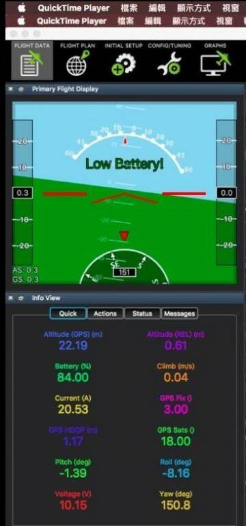

問題一:電池剩下11.7V時當我油門65%左右時起飛之後不到10秒鐘,APM顯示LOW BATTERY並把我模式自動切換為LAND,但過沒幾秒Mission planner的左下角儀表顯示電壓又上升回到11.6~11.7左右,個人覺得是瞬間壓降造成APM誤判觸發failsafe,有次飛好好的卻無緣無故飛機往右側草叢堆鑽,用遙控器才把模式強制切換回自穩模式,請問是電池C數不夠造成,還是其他問題導致呢?

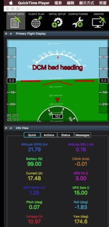

問題二:顯示DCM bad heading,上網查後據說原因可能是電磁波干擾或馬達高頻影響到羅盤,事後有用加裝GPS支架將GPS遠離電路及馬達,不過問題還是會出現,只是次數變比較少,通常在飛行時才會出現此錯誤。

DCM bad heading
DCM bad heading
瞬間降壓造成誤判導致出現Low battery

1.6KG 用3S 實在不是好主意
如果電池是OK的~
先偷輕減輕整體機種~ 改一下failsafe的電壓 3S 預設是10.X

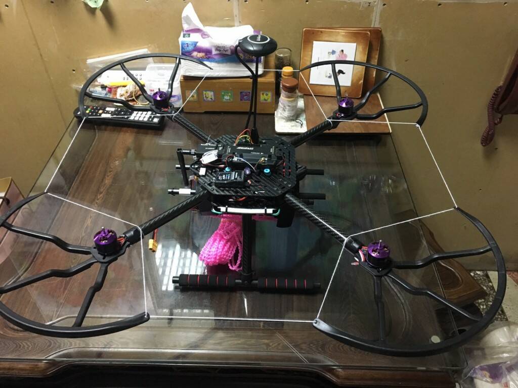

第2個問題  請拍個照 好判斷!
這種重量會建議用 4S 了 但是馬達可能要改 2216 的,,,,,,,
[attachimg]1420659[/attachimg] 圖片獻醜了抱歉,第一次自己組,現階段有點不滿意飛機狀況,當初沒規劃好,導致現在有點重又很大台,雖然蠻想換掉馬達跟電池,只是...礙於時間問題跟這是幾個人一起做專題的作  詳情 回復 發表於 2017年2月21日 10:25 PM

F450
F450
圖片獻醜了抱歉,第一次自己組,現階段有點不滿意飛機狀況,當初沒規劃好,導致現在有點重又很大台,雖然蠻想換掉馬達跟電池,只是...礙於時間問題跟這是幾個人一起做專題的作品(雖然幾乎是自已克難完成組裝),可能會比較難商量,畢竟已經組好又攸關到錢的事...
螺旋槳我用9047的,第一次試飛沒裝保護框,把4個碳纖1047全弄斷了,油門約在60%左右才回開始離地,不知道這樣正不正常
LOW BATTERY問題可能比較快但不好的作法是關閉低電壓保護,至於DCM的部分剛剛有去訂了
抗干擾磁圈,想繞在電變訊號線試試,只是不知道有沒有用...
PS.棉線是亂綁的
