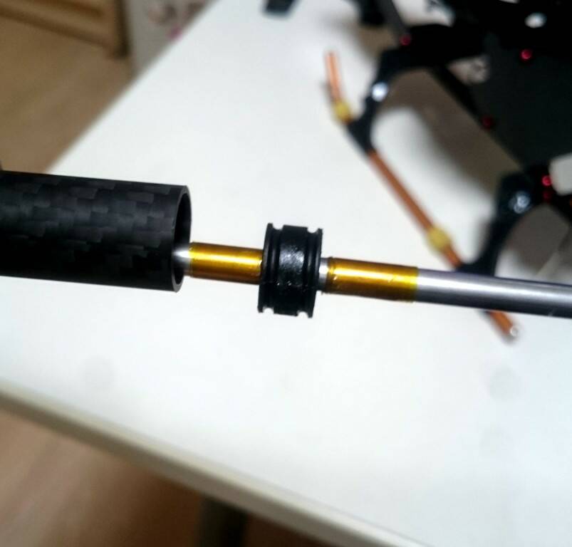

收到碳管先量一下規格
原廠的外徑為14.96mm
我的游標是便宜貨數字參考就好
寄來的碳管外徑比原廠的多出十條左右
壁厚約0.9mm 內徑約13mm
來的碳管是一米長的
切根源場的尾管一樣長
可以切兩隻
秤一下重量
碳管多了十克
不知道對飛行影響大不大
因為我的X3原本就尾巴較重
因為我是用金屬尾箱
管徑多了十條會塞不進去
因此將末端用銼刀打磨一圈
以便金屬尾箱的安裝
確定金屬尾箱可以輕鬆套進後
中間固定螺絲轉進去做記號後
再用手鑽鑽固定孔
後來發現不鑽孔也可以
螺絲直接攻進去
他會壓出一個定位點直接固定
再來是中間的傳動軸承
朋友告知只要把O環拆掉
就剛剛好可以塞進去
也不會太鬆有間隙
很一拜
前傘齒
用一顆法蘭軸承F7x13x4
加一顆標準軸承B7x13x4
將傘齒塞進去
因為傘齒很緊
都要用敲的才進的去
這樣塞在管前也不用特別去固定他了
(忘記拍塞上去的照片)
然後
就依照原本的尾管裝法去安裝尾管
並設定好陀螺的尾部行程就完成囉
期待假日測試囉
