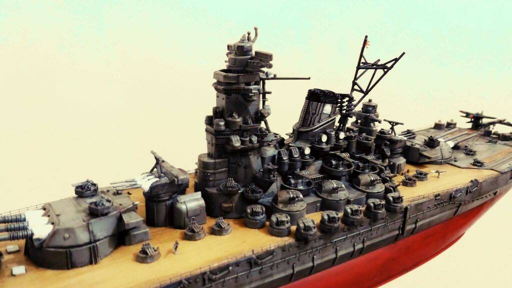

已經很久沒有碰模型了  上禮拜五偶然在萬年看到FUJIMI的艦NEXT系列  就買了一盒來回味一下....
這是一個適合初學者的系列  號稱全程不用接著劑
本身分色也盡量幫你分好了
所以我給自己下了一個目標 ----
用最少的工具  完全開盒直做(除了外加欄杆蝕刻片)
不張線  並在週六週日兩天的時間完成
準備的工具有
1. 面相筆  平筆中  平筆大
2. 田宮滲墨瓶 (黑、棕)各一
3. XF-24 DARKGRAY一瓶
4. X-20 琺瑯漆溶劑一瓶
5. 立可白一瓶
6. 自動鉛筆一隻
7. 斜口剪一隻
8. MR.HOBBY塗抹式快乾一瓶(不黏欄杆就用不到)
9. 欄杆蝕刻片(不黏欄杆就用不到)
10. 美工刀或筆刀
11. 滲縫膠一瓶
12. 黑色麥克筆一隻
全部的東西就這12樣
使用的粗殘方法
1. 大零件分模線用筆刀隨便刮一刮  把它刮平
2. 小零件分模線用滲縫膠隨便塗一塗 把它融平
3. 窗戶用自動鉛筆塗一塗讓他反光唬人
4. 炮衣(防水布)用立可白直接上色 太厚就用平筆沾X-20塗一塗把它抹薄
5. WASH就用黑色和棕色滲墨瓶+瓶蓋附的小毛刷先把全船點成蜂窩
   然後平筆沾X20  由上而下  由前而後亂刷一通把點點刷散  待乾
   接著在用平筆微沾X20 把太髒的高光處刷散
6. 天線被煙囪燻的黑色用麥克筆亂塗
7. 欄杆用塗刷式快乾黏一黏  有白化或結成一坨的直接裝死
    用面相筆沾XF-24蓋掉
8. 孔洞有時很緊  零件插銷不好塞  用美工刀擴孔  然後滲縫膠固定
大概就這八個小技巧  然後.....兩天就完成了喔 XDD

以初學者而言  艦NEXT系列真的是蠻適合體驗船模的新手組件 優點如下
1. 一般最囉唆的木甲板遮蓋及艦底、車葉、小飛機  他都直接分件分色給你
   只要wash一下效果就很好
2. 艦模最討厭的就是零件遺失  通常導因於黏著小零件時  用鑷子夾著然後噴掉
    此模型是snap-kit  所有零件都有卡楯(除了部分detail-up件)  不需要鑷子  用手就可裝
3.一些射出口剪斷會造成變形的弧形或圓形零件 都有隱藏湯口
4.雖然是初心者向  但整體細節不差  有80分了
但是FUJIMI永遠好事做半套  有優點一定有缺點
1.雖有卡楯 孔位卻常常有公差要擴孔  不擴孔硬裝 是可以裝
  但只要溶劑一刷下去  受應力的地方就會脆化裂給你看 要特別小心
2.貼紙不是水貼  就只是很普通的背膠貼紙而已 不做適當處理會很沒質感
3.少了後部的鐵塔有點可惜
瑕不掩喻  本套件仍然值得入手....下一台---艦NEXT 赤城
