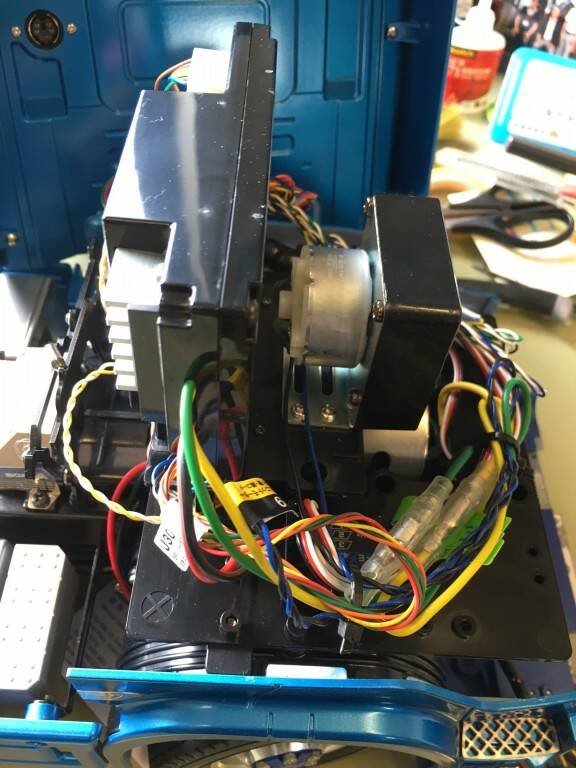

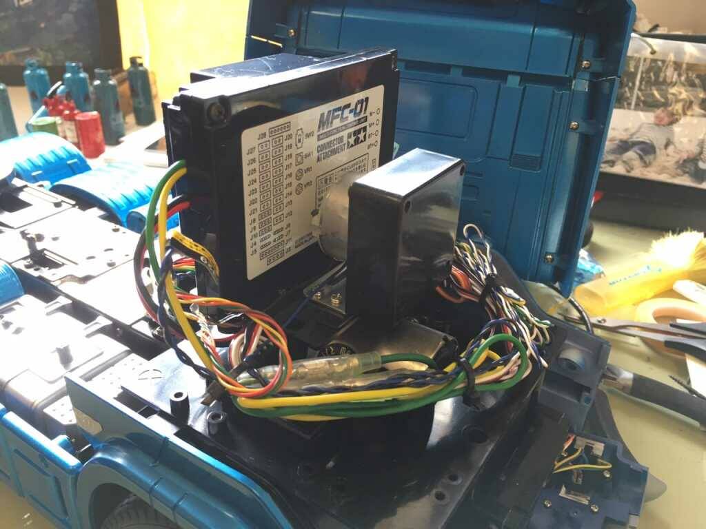

大大請問你R620裝了MFC-01後驾驶員及內装還可以装的下嗎?謝謝。
兩架都可以,只要把MFC01垂直放在後面就可以了(如果你小心看看我的圖,影到駕駛員的相中,後面便是MFC01),不過在裝上車殼時,好像不能用前面金屬鉸位,而是要張車殼垂直放上,再在前面上回螺絲,雖然好像麻煩了一點  詳情 回復 發表於 2017年2月18日 01:28 PM

兩架都可以,只要把MFC01垂直放在後面就可以了(如果你小心看看我的圖,影到駕駛員的相中,後面便是MFC01),不過在裝上車殼時,好像不能用前面金屬鉸位,而是要張車殼垂直放上,再在前面上回螺絲,雖然好像麻煩了一點,但我覺得冇所謂,因為我不需要時常返開車殻。

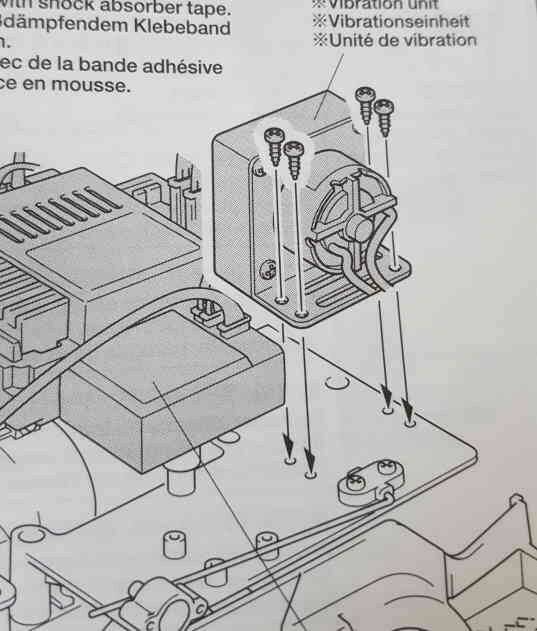

不好意思,再請問一下,原廠的振動器是安裝在車頭,如圖,請問大大是把振動器安裝上那個位置,謝謝。
放在兩個座椅中間[attachimg]1420006[/attachimg]  詳情 回復 發表於 2017年2月18日 07:28 PM
