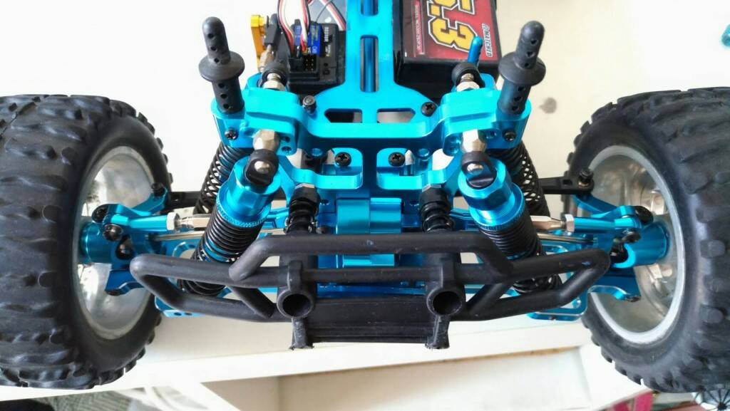

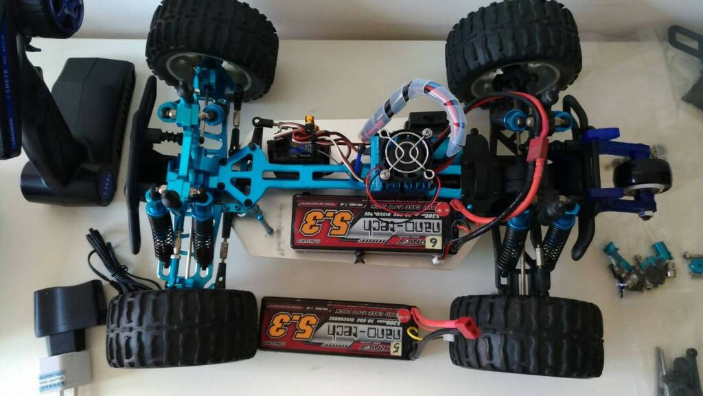

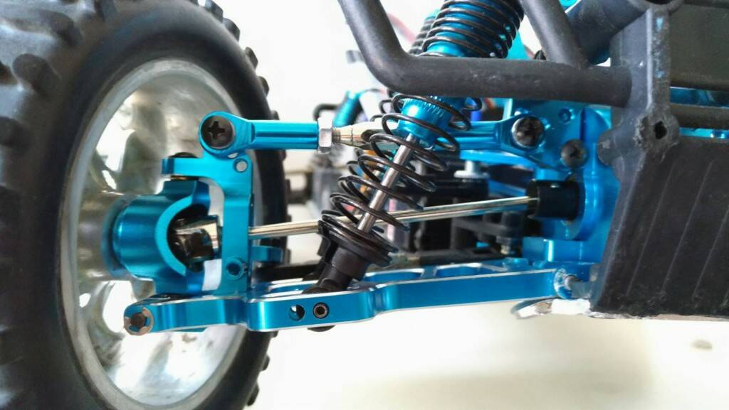

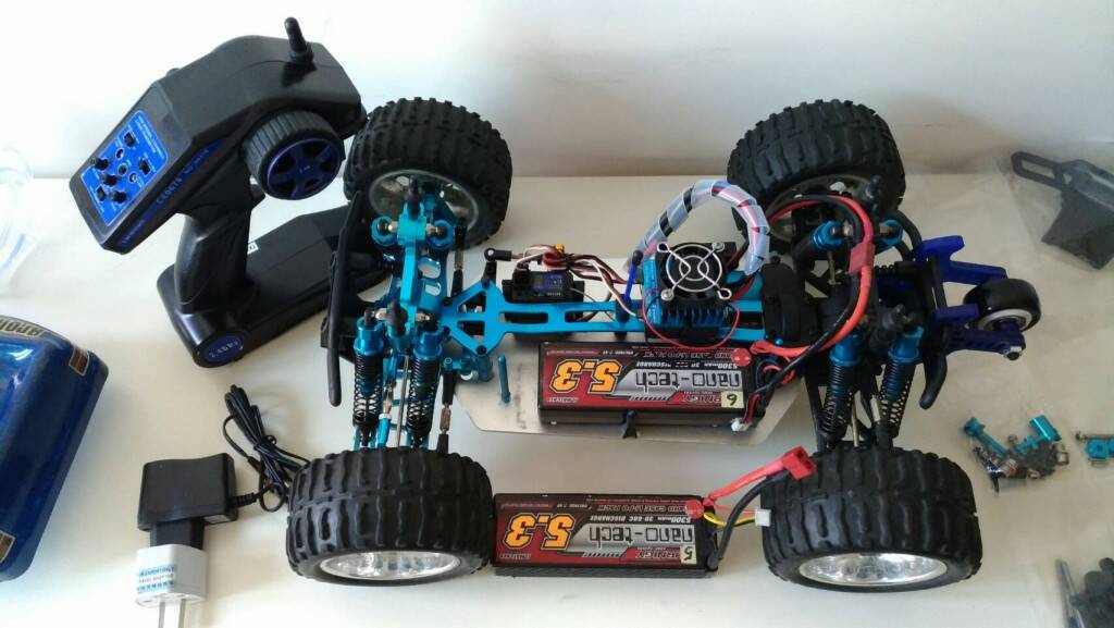

1/10 HSP 94111如圖及一些零件都是新的跟原本換下來的零件。及車殼前面有小破損,不影響外觀。
及車子有點狀況,車子單獨旋空加油門都可正常運轉。但將車子放在地上,只會在那空轉。找不出原因了。
如影片。
1. https://www.youtube.com/watch?v=noDHwPsqYC0

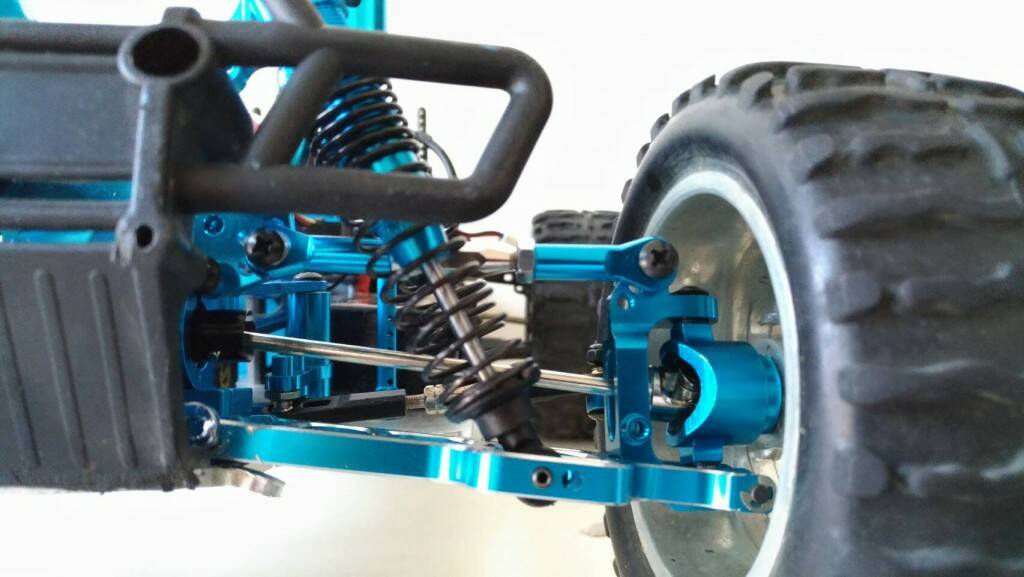

大大,看了你的影片,你的前差速器,齒輪裝反了,拆開把大齒裝另一邊就正常了,會原地打轉,是因為,前輪逆轉,後輪正轉,
希望有幫到你

 樓主| 發表於 2017年2月15日 07:39 PM | 顯示全部樓層
s690425 發表於 2017年2月15日 06:17 AM
大大,看了你的影片,你的前差速器,齒輪裝反了,拆開把大齒裝另一邊就正常了,會原地打轉,是因為,前輪逆 ...
謝謝你
