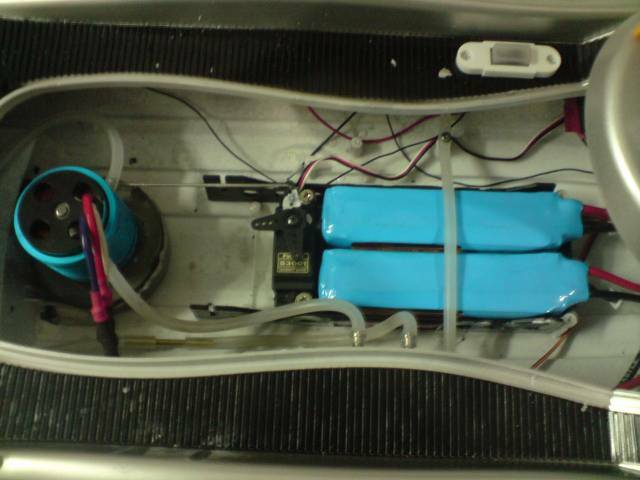

請教: 閣下航母之推進槳處裝置"導流罩管",是"模擬"水流式噴射推進 ? 現在我想向閣下學習將裝一40mm之"PVC水管斜切來當"導流罩管"來"包住"32mm螺槳.....
閣下槳徑與導流罩管之尺寸差是多少呢 ? 我打算用40 mm 管來包 32mm 槳,這樣會不會空隙很大反而擾流 ? 還是要將槳(40mm)磨小一些與管內徑嘟嘟好最佳 ?

  您用32的槳配40mm的pvc管.很剛好阿~~~
反而您如果用40mm下去磨小有可能會很重拖
槳如果太接近水管內側會產生內磨差水流反而會比較不順而且電流也會升高
最好是槳放在正中央左右兩側距離約2mm最剛好. 這是小弟實驗過效率最好也最省電 的間距  但是槳如果帶小一點一定是更省電 但是效率相對也越差        以上僅供參考

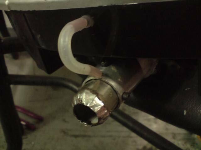

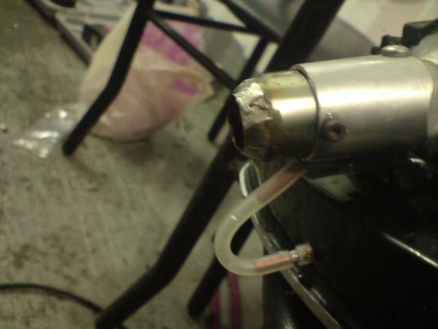

那條膠管 這樣裝 又再出水口縮口 那你應該不是 噴氣  應該是會將水推入膠管內 當水冷用吧
轉向噴口 建議你 不要用 長螺絲 貫通固定  改採 上下各一顆短螺絲固定
