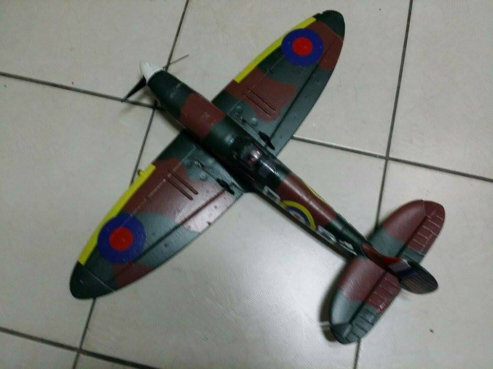

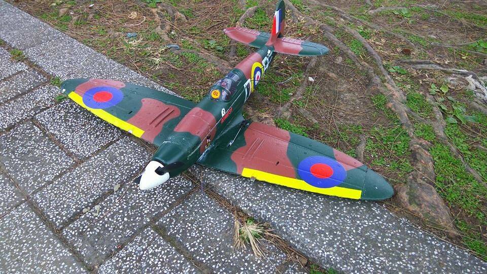

(小噴火)二戰機.PNP全電裝:原廠設計.馬達偏角.超右的(翅翼)是直水平,飛行不好控制,全油門.反扭右邊,半速.扭左.全收油.轉灣(也甲)台音.螺旋.降落.沒速度.也慘,很容易草地滾2-3圆圈.會甲.螺旋.,我就修改,〈馬達偏角〉.小一点(翅翼)上反v型.再次試飛,太贊.好飛多.
https://www.youtube.com/watch?v=Hc-i9LNuUGU
(翅翼)水平
(翅翼)水平
馬達偏角.超右的
馬達偏角.超右的
(翅翼)上反v型
(翅翼)上反v型
〈馬達偏角〉.小一点
〈馬達偏角〉.小一点
