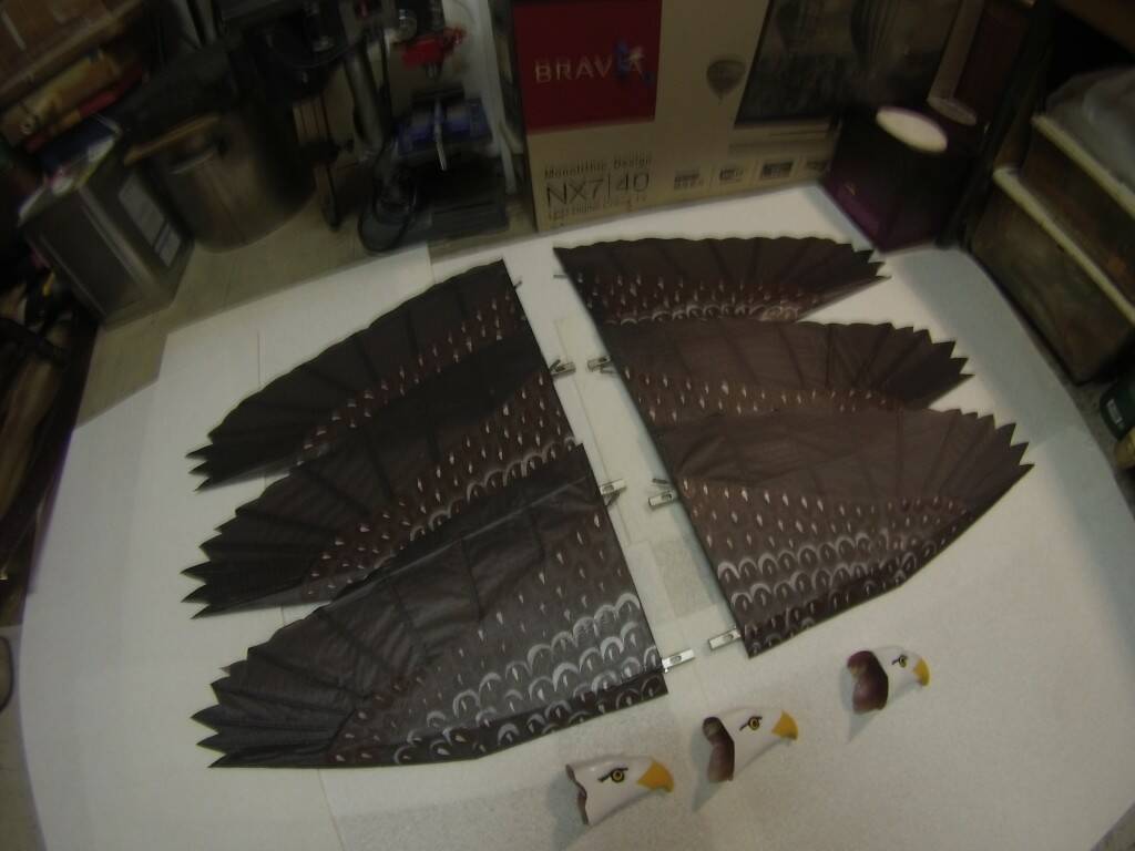

老魏開工了
非常感謝RCTW的飛友們對這架台製療域性飛機的關注
http://www.rctw.net/thread-411962-1-1.html
我會在這幾天各別PM給您再一次最後購買確認
因為前十架有優惠
不方便購買的飛友也讓老魏說聲謝謝您,因為我是過來人
想要升級電子滑翔裝置(台製)的飛友以後可以隨時升級(價格未定)
續老鷹之後會在開發新機種
這些都是手工限量
老魏是工作四十年後的退休人士,沒有經濟壓力
只是想讓台灣的天空多一點不同的色彩,讓飛友們多一點歡笑
