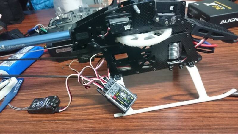

小弟的控是T8J,接收R2008SB、3GX是2.1版、伺服器與電變按照說明書連接在3GX上、s.ubs線也連接在接收、通電之後接收閃紅燈、但3GX沒反應。若使用傳統接收機接法就正常、接收綠燈恆亮、3GX也正常、但伺服器作動方向全部亂跑、求助各位前輩解惑、拜託各位了、萬分感謝。

如果接收是正常,但方向不對~那是要再設定過才是正確的~
3gx接s-bus~這問題有人可以幫忙解答嗎?或求助亞拓??
給個建議~3gx一定會...冰起來的....要不要趁現在頭沒下去洗,就先換掉....

如果你確定要使用3GX  請參考亞x
https://www.youtube.com/watch?v=W0z6qJP-a4g
  發表於 2017年1月19日 09:53 AM
大大您好:全部照您所pm的影片組裝、但就是沒反應  詳情 回復 發表於 2017年1月19日 09:50 AM
注意控的中立\點..,3GX,調整後不可在維調中立點,不然會亂跑,你的3GX,不開控自檢有過嗎,三個伺服連動三次,如果沒有,那就丢将去了。  詳情 回復 發表於 2017年1月19日 01:04 PM
傳統接收機接法都正常、只是推螺距動副翼、推升降動螺距、反正就是亂跑、搞不定啊  詳情 回復 發表於 2017年1月19日 01:14 PM
