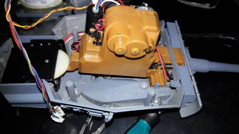

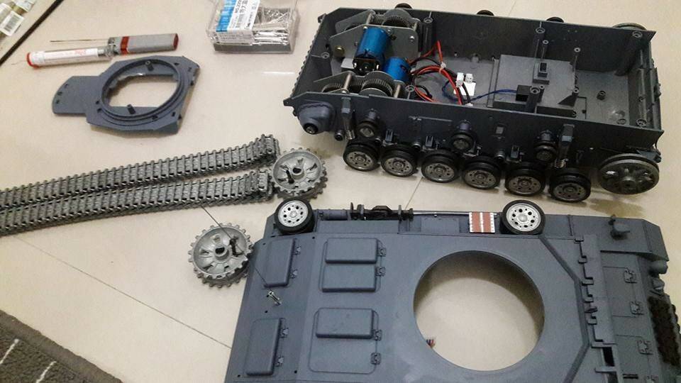

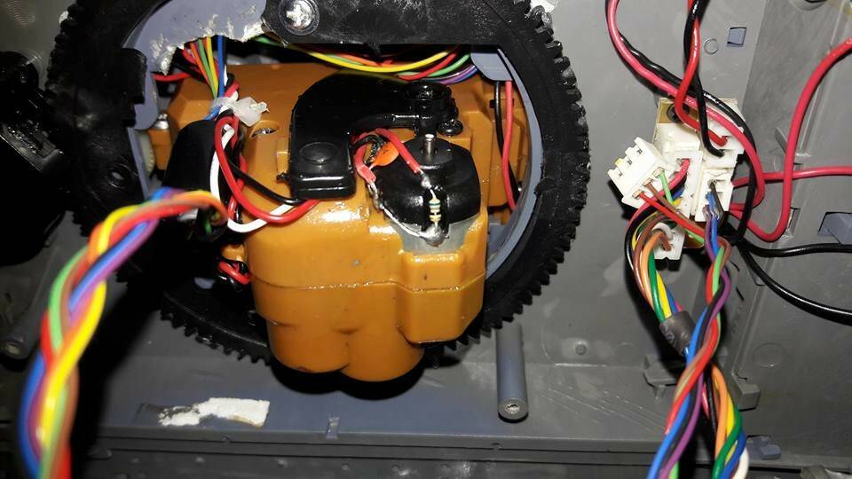

買到坦克後就一直在研究內部機構  想要全部拆解重新上保護油 與強化內部接點 可惜沒有爆炸圖可以參考 都是自己摸索拆解的  目前卡在砲塔上的發射機構一直拆不下來  有大大可以指點一下這部分該如何分解嗎  萬分感謝

橘色部分我一直沒辦法分解開來 求大大指點

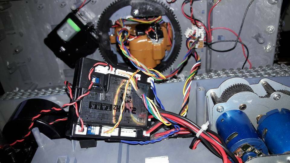

發煙器另外拆開分解重新上油 使用的是矽油跟凡士林

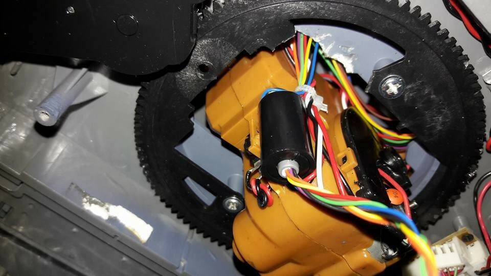

360砲塔轉動機構 齒輪上的黃油 我把它洗掉後重新上矽油

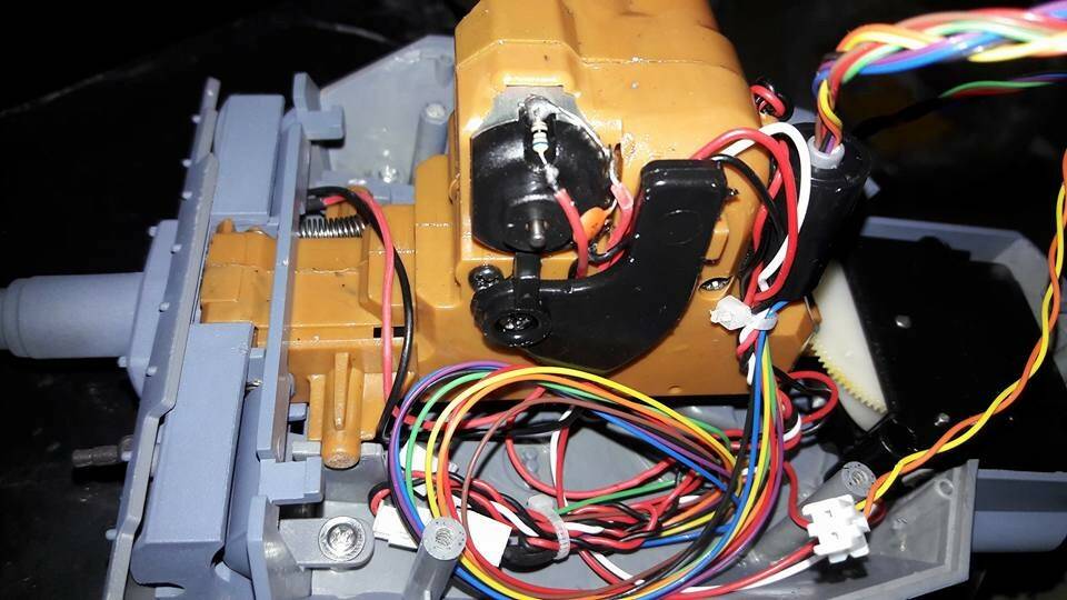

發射機構與炮管不知道該如何分解 有一個螺絲拆不下來

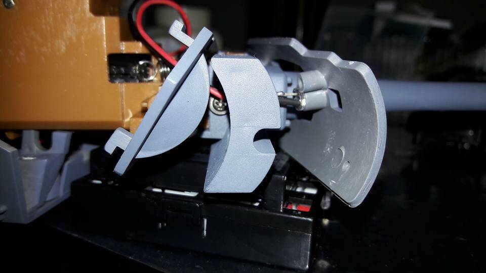

另一側的羅斯則可以拆下
另一側的羅斯則可以拆下
