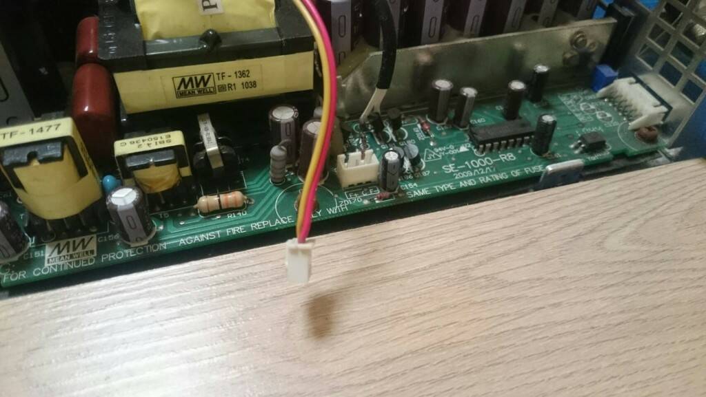

首先打開電供
看到風扇是用插頭就先放心了一半
萬一沒改好
了不起買顆風扇來裝回去也不會太難
就是他

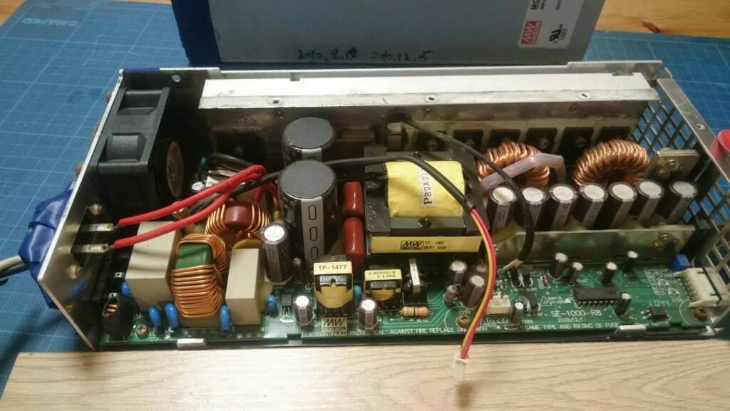

把紅色切開並串聯與溫控開關在並聯上一顆開關
讓他可以跳過溫控手動全速運轉
知道要充電大時就可以直讓他全速

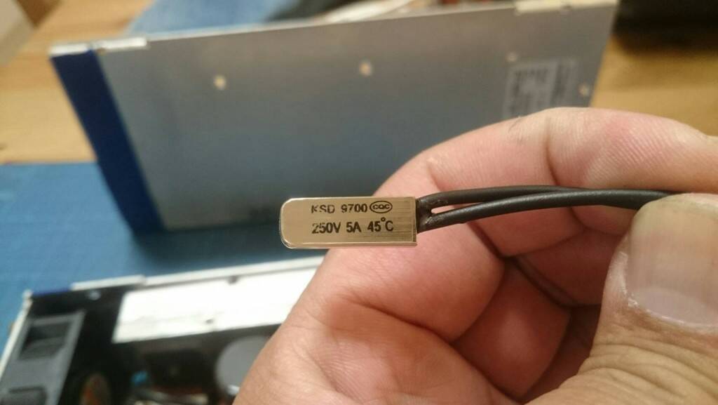

我買的溫控開關
45度常斷型
就是溫度達45時會導通
導通後不知降到幾度(忘了)才會在斷開
印象好像是-15度 也就是30度

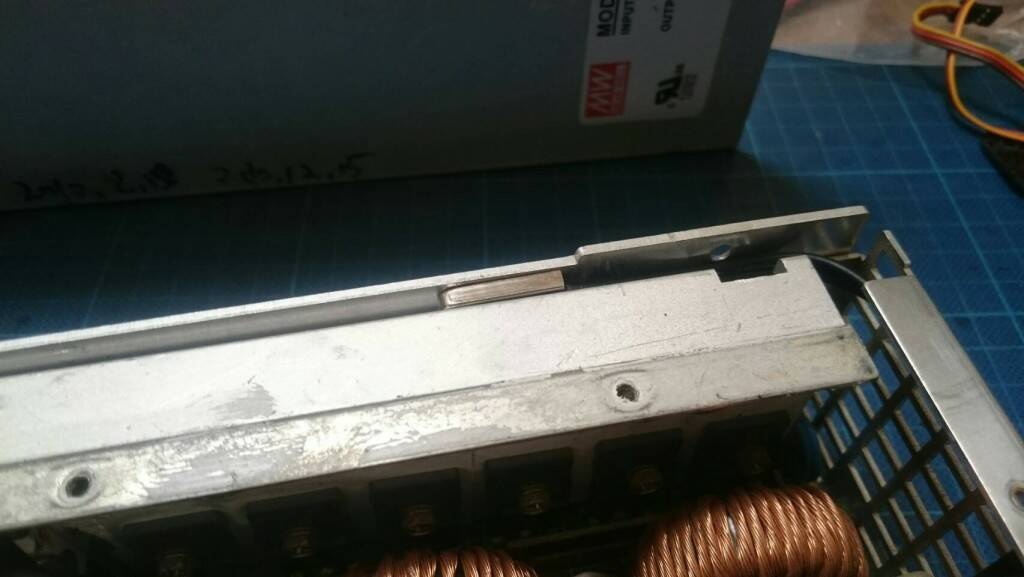

一開始不知道要塞哪裡
我先塞在散熱鰭上
(其實這是不對的後來有高人指點)
剪開網口剛好可以塞進開關
這是開關的位置

先畫線路圖
這樣就可以怠速運轉
過溫時會自動全速

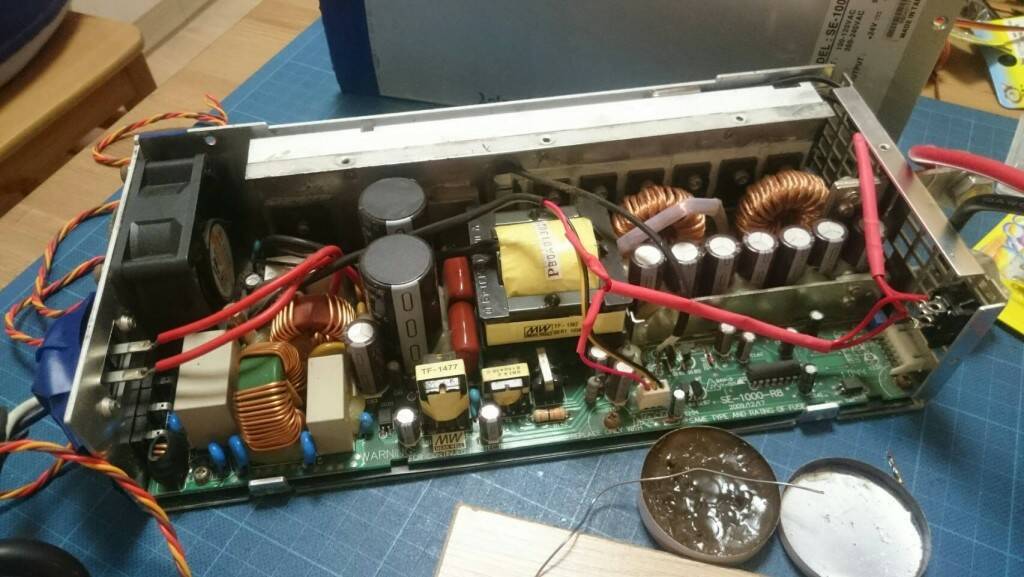

風扇是12V 0.45A的
12Vx0.45A=0.54W只會算瓦數了
讀書的東西早還給老師了
不知要用多少歐姆就只好買了一堆10W的水泥電阻
就這樣串幾顆試轉速
因為買不夠最後串了40歐姆上去
聲音大約減低一半超過
這次溫控開關選了一個好位置
用紅色墊圈加螺絲把他壓散熱鰭上
位於功率晶體上方
會選這裡是因為
他左下方也有一個感溫開關
我有抽起來看他是70度的
應該是散熱鰭高於70度時就會停止供電避免燒毀

最後把怠速電阻換成VR就完成了
變成可調怠速
過溫可自動全速
可手動全速
因為我放的角度關係
我把VR線拉出貼在電供外面
終於正式打完收工
