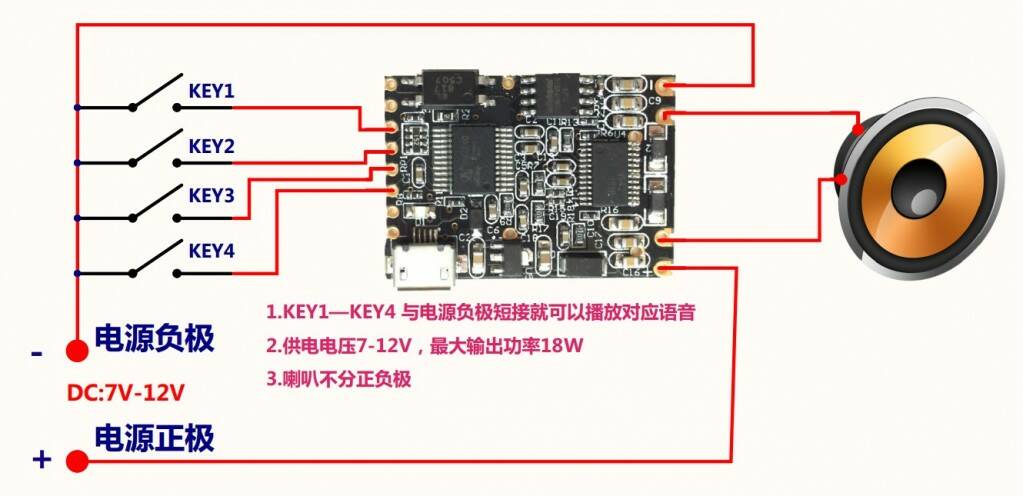

後來才找到一片音質很好的語音模塊,這片體積小而且含放大電路,輸出達18W,音質簡直媲美CD音響,要放的音效檔直接接上電腦,像隨身碟一樣放入MP3音效檔就可以,所以才決定拿這片來改成遙控音效模組。
用一片arduino板,寫好控制程式,再把兩片疊在一起,拿掉又大又高的光耦合,接上所需要的接線,就成了圖片這片遙控音效模組。
接線非常簡單,兩條接喇叭,一條接在接收機的第5動,一條接在電池的7.4V即可工作。喇叭我用10W的,相當於一台32吋電視的喇叭了,聲音效果令人滿意。
要什麼音效檔網路上很多地方可以下載,如打"音笑網"就很多,它內建4MB(不是4GB)的容量,用手機的Micro USB充電線接上再插到電腦上即可出現一抽取式磁碟,用法和隨身碟一樣,再把音效檔放入即可。
它的音量是由設定檔設定好,上電讀入,不可由遙控更改,這是美中不足的地方,播放方式我選按鍵模式,可以控制播放四種音效,通常我只用到2種,以放入的順厲播放不是以檔名排序。
