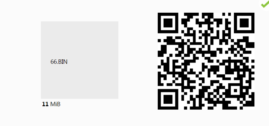

u3350829謝謝您的答覆!請問一下要提供的log數據是哪一個呢? 因為剛入門,不知道要貼哪個重點數據給您,再麻煩跟我說一下!!
http://doora.qiniudn.com/ZFYiT.BIN 您好,剛使用此論壇不久,沒有注意到底下留言! 這是我上傳的LOG檔,再麻煩您下載來看看^^  詳情 回復 發表於 2017年1月16日 09:05 AM
66bin
66bin
