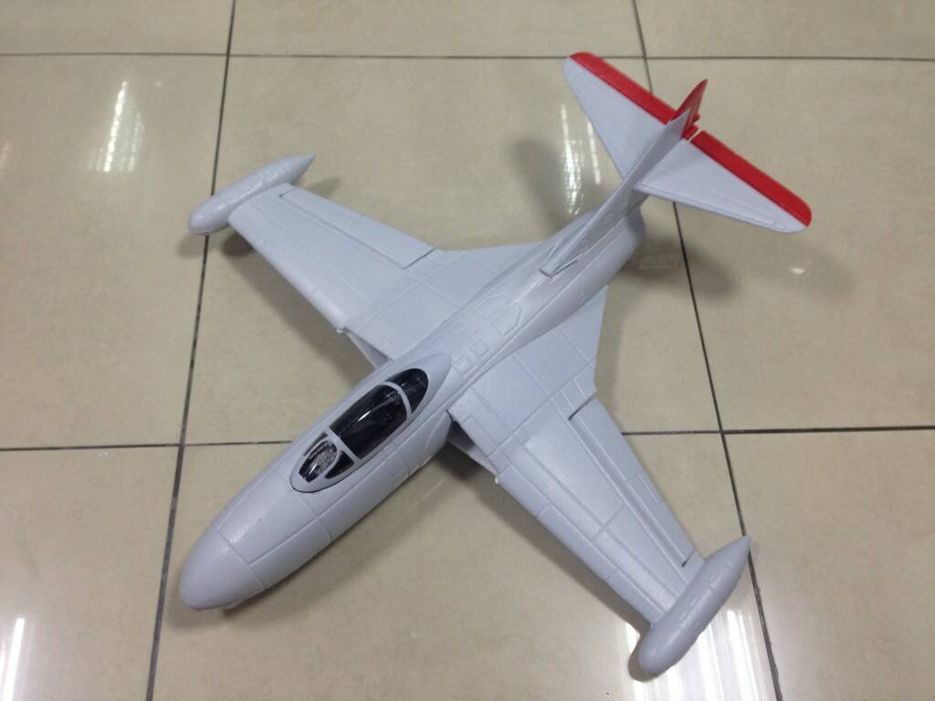

(50-小F9F導風扇機)彩繪.空機900元.沒做過就來試試

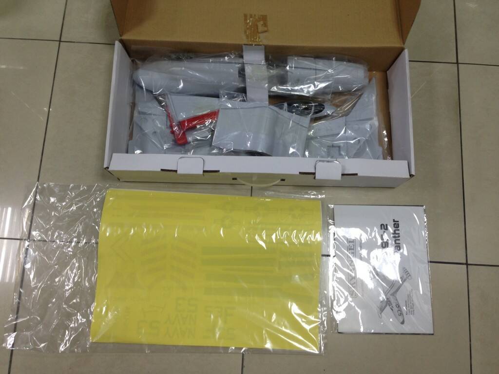

開箱是機身塗裝完成,但是沒有貼上貼紙,
我還蠻喜歡這樣,因為原廠有時候貼的蠻隨便的,
自己貼精準些
先把機身結合起來,黏接部位要把漆面除掉,以免影響黏接強度
機身黏接好了就來整理電裝,(陳老大)用的是650元,3s.11葉.11.1V導風扇4900KV,
先把動平衡做好,再把(電變剪短)(壓好重心),直接取適當長度焊接好.

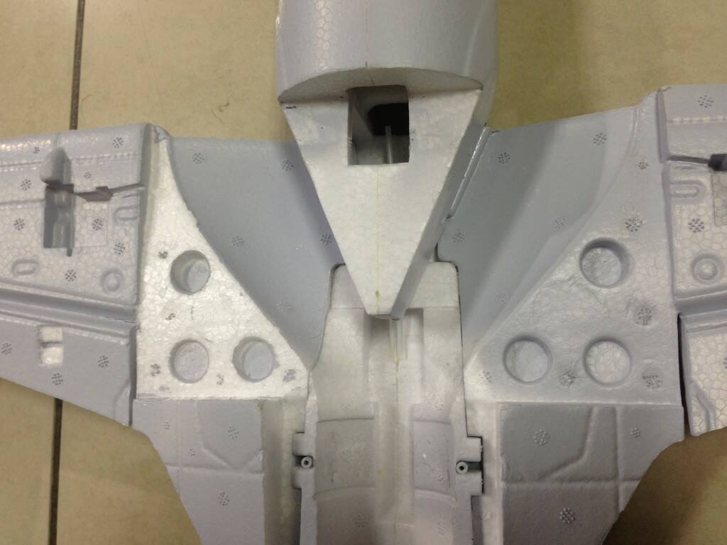

這一顆風扇必須要把導風環喇叭口的環境做出來,才能發揮效能,
所以機身內部想辦法把風扇進氣口周圍喇叭口盡量弄出來,
有些地方用刀片削,有些地方用手捏,總之就是想辦法
然後就完工了

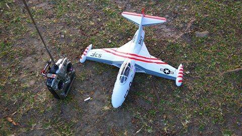

電變40A.伺服器3個,
50風鼓動力組,s.11葉.4900Kv.
電池.用3s1300.
飛行操控員,木柵福德午班.狂飛幫主.(小廖)
