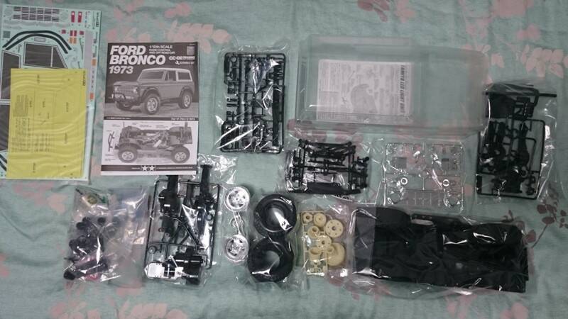

先攤開看看

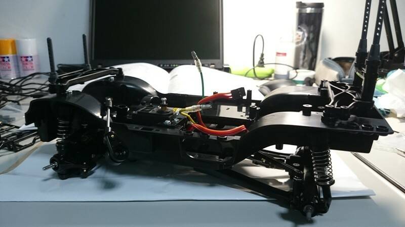

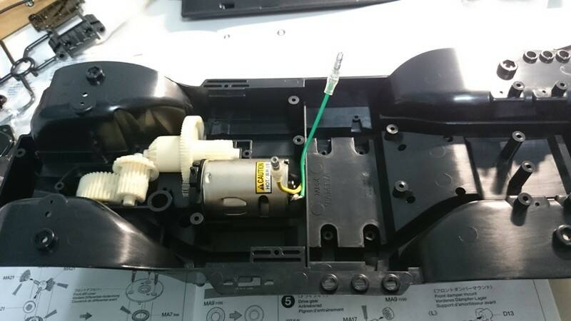

開始組裝,每天花1-2個小時,當然工作太忙就先擱著吧....
雖然都是塑膠的,但整體質感算不錯,這車也不是拿來拼速度的,應該可以活好一陣子

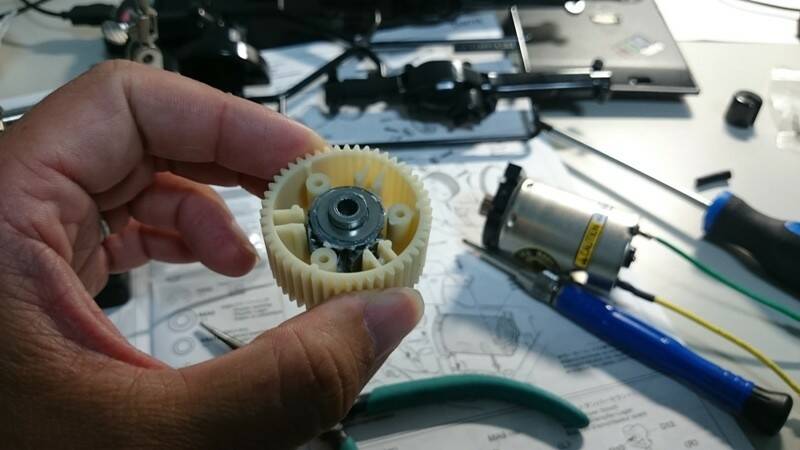

後差速箱

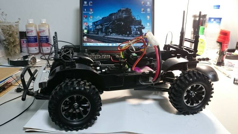

車子本身沒配電變,只好到沒屋頂的買了個好盈的防水電變,另買了MG995伺服器裝上,便宜大碗^^
順便買了個輪子^^,這樣搞一稿,一個星期也過去了,進度真的慢,沒關係,慢工出細活

眼看車殼處理接近尾聲,終於比較安心了,還好沒搞砸,車燈配件裝一裝,測試了一下,原廠白馬達速度太快了,利用遙控器設定最多65%前進動力,順便設定完成轉向幅度,終於告一段落,後面若有點經費的話再弄個車架或週邊慢慢豐富外觀,明年我也要參加R/C像真攀爬車聚囉^^........哈哈

原廠馬達齒是鋅合金的,不耐用 建議換成鋼製的,耐用度與順暢度會好很多!  詳情 回復 發表於 2016年12月27日 02:02 AM

原廠馬達齒是鋅合金的,不耐用
感謝WILLY大的提醒^^  詳情 回復 發表於 2016年12月27日 07:30 AM
