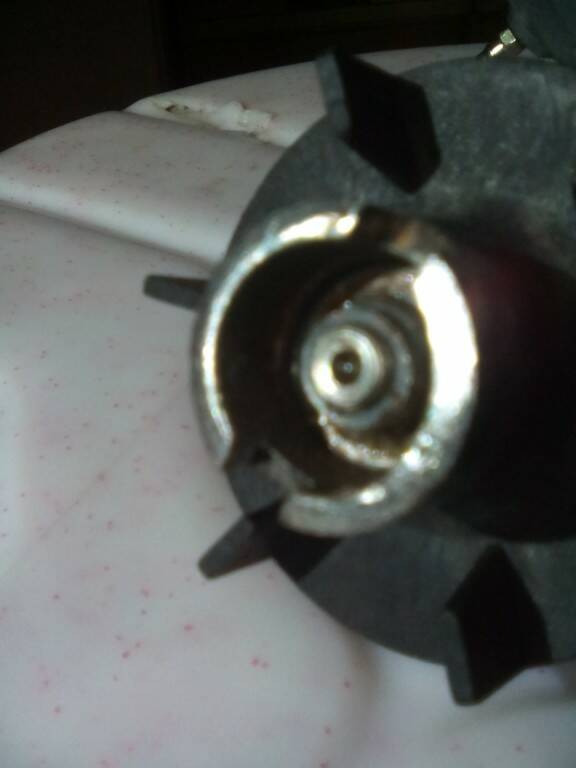

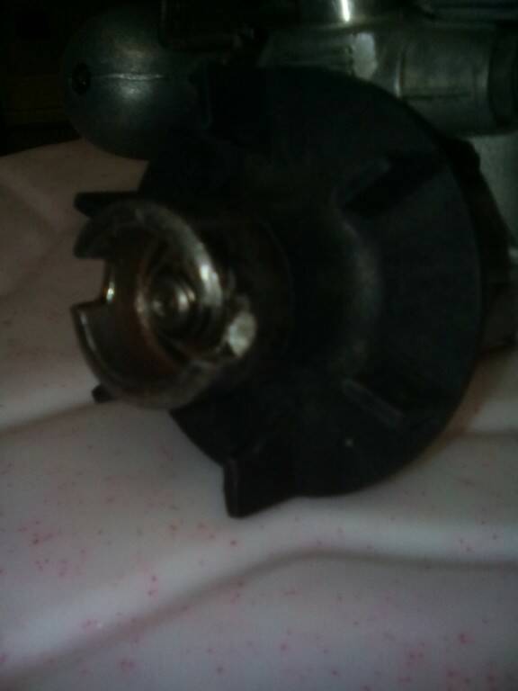

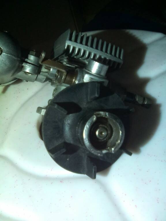

1482210651135.jpg 請問中間圓型 1482308387441-1280059786.jpg 螺絲要怎拆

先把排氣管拆下來,眼睛看著排氣口,然後轉動主軸,看到活塞降下來露出空間,再拿一隻一字的螺絲起子,用布把起子扁平的地方包起來(多包幾圈,但要以能夠插入排氣口擋住活塞為主),這時再轉轉看主軸,確定主軸已經卡住轉不動了,就可以用套筒板手來拆卸螺絲了。

那個不是圓形的,是六角形的。用套筒扳手拆。
可能是我照像不清楚吧 螺絲帽確定是圓型的 所以才不知道如何拆下  詳情 回復 發表於 2016年12月21日 02:47 PM

搞不好那是曲軸柄
我猜...................黑色那風扇是鎖在曲軸上(有可能是反牙鎖)反方向螺紋
類似離合器鎖在曲軸上
打開後蓋想辦法固定曲軸 再用工具起子或小鐵板轉黑風扇上面金屬件那2個凹槽
但是有可能是反牙所以先上點油拿工具卡住凹槽輕敲不同方向
最好是看哪牌子引擎先上網找看看類似牌子引擎分解圖或爆炸圖再下手
發表於 2016年12月20日 06:42 PM | 顯示全部樓層
這個就只是一般的直昇機引擎,鎖風扇的軸心螺牙不會再去做成特殊的反牙。

可能是我照像不清楚吧
螺絲帽確定是圓型的
所以才不知道如何拆下
