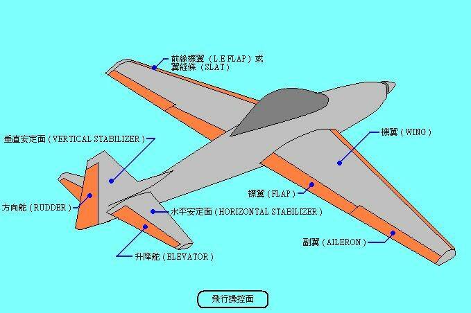

請教先進,降落時開「襟翼」,那一種設定比較好降落?
1.當襟翼放下時,混控水平舵(down),不讓機身上衝,再轉彎減速降落?
2.不設混控,當「襟翼」放下時機身會上升,收油門至機身不上衝再轉彎降落?
請問先那,你們都是採那一種模式降落?謝謝
PS–機種PC9(全機升空重4kg)
圖示取自網路→李老師的科學天地| 李老師飛行教室(如有不妥請告知,謝謝)
