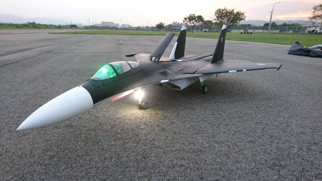

從買來到首航,拖了將近一年,今天總算首航成功!!
SU-37基本資料:
機身長:1.8米
起飛重量:10.5公斤
動力:JP90/10s 兩組
噴口:雙向量
飛機品牌實在不是很清楚(目前停產),西盛只有小林大師做過四台,目前只有小林大師手上一台服役中,動力為雙90mm/6s. 在更早只有Vic兄有飛過10s版,很不幸的不知道飛幾趟就芭樂了~我本身對俄系戰機的熱愛與好友們的熱情推薦,加上這台大概是大陸僅存的一兩台,決定收購回來組裝。
感謝板橋鄧師傅的精巧的手工,協助我的SU-37加強了全機結構與改良,加改前襟翼,主輪側轉90度像真收腳,電池倉改造,以及向量噴口等。這台大機子,是唯一我無法自己組裝的,結構很差,小弟自知沒有那個技術改造,因此才決定請噴射大師級的出手,替我打造一台我要的機子。
當然過程中也不是那麼順利,JP90/10s風鼓,為了使用4.35v的高壓電池,原廠原本提供給我的電變,在無緩啟動的設定確有緩起動的動力,讓我相當傷腦筋,試了YGE高級電變,卻在油門七成會跳保護。苦無對策之下,還是找JP再買兩個新電變,想說在不行就放棄了...皇天不負苦心人,前兩天換上了新電變,4.2 v, 測試正常,今天在西盛測試4.27v與4.35v皆正常情況之下,決定給他噴上去。
蘇愷系列就是好飛,完全沒癖性,超磅的雙推力,飛起來不含糊,今天飛了兩趟,第二趟就放手飆了。可惜天色已暗,沒拍第二趟,分享一下首航影片給大家看。影片中感謝菲哥的主持,鹿港兄的拍攝,以及西盛飛友們的支持與鼓掌。
今年度的大機,陸續完成首航飛行任務,目前暫時只剩下一台大型Kit機的組裝製作,明年首航應該沒有問題,希望工作順利~~
