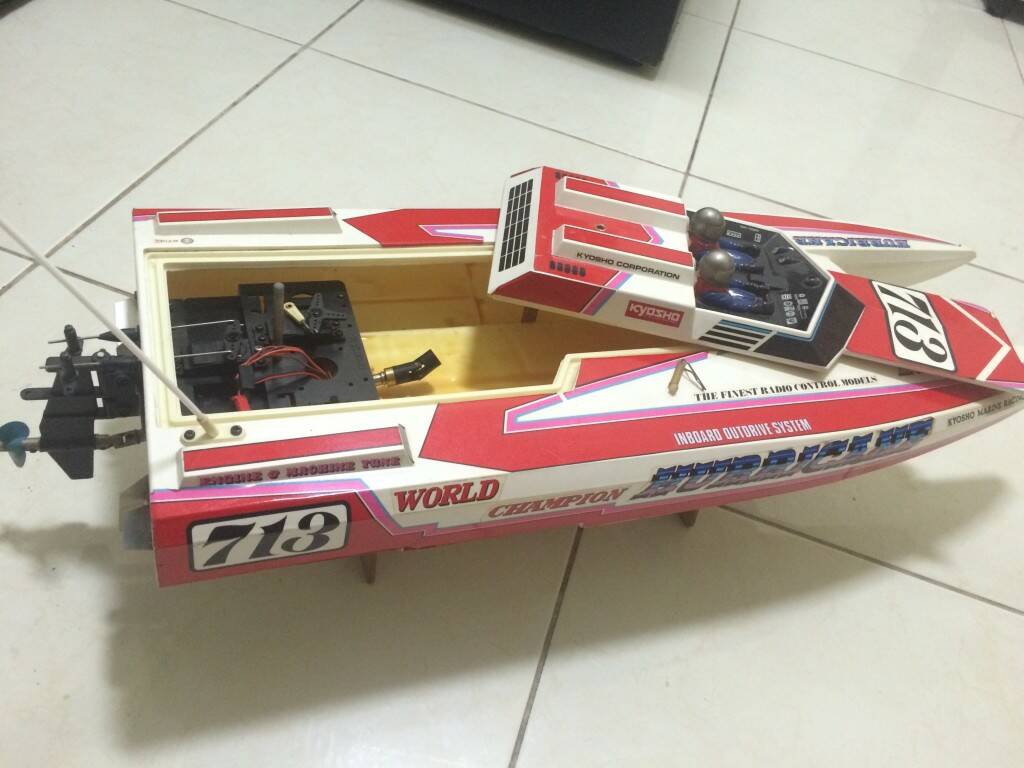

朋友送的 未接觸過船 可以麻煩老手幫忙配置 建議 這船的電變 馬達 電池 ?s ?mah

船多大台?
船底拍照看一下?
 樓主| 發表於 2016年11月30日 08:40 PM | 顯示全部樓層
zany大    79mm

發表於 2016年11月30日 09:58 PM | 顯示全部樓層
3674電機2200kv
125a-200a水冷電變
440-443銅槳
3s-6s電池
先跑3s看看
因為船後面是整組舵轉向,動力太大怕會承受不住
發表於 2016年12月2日 10:38 PM | 顯示全部樓層
這Kyosho船跟帝王號同期,最少也有24-5歲了,要小心使用,如果可以,建議船體先舖設玻璃纖維補強先,以免將來撐不住動力的輸出,導致悲劇!以上供您参考!
