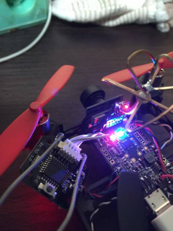

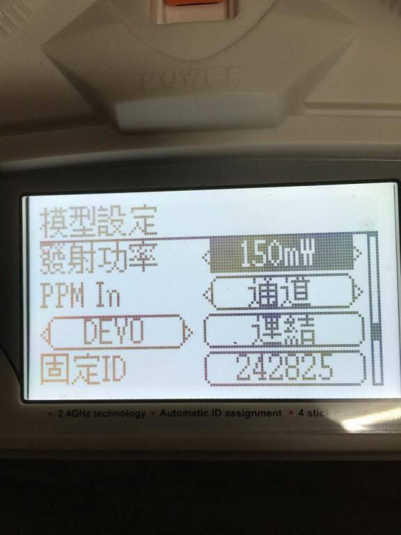

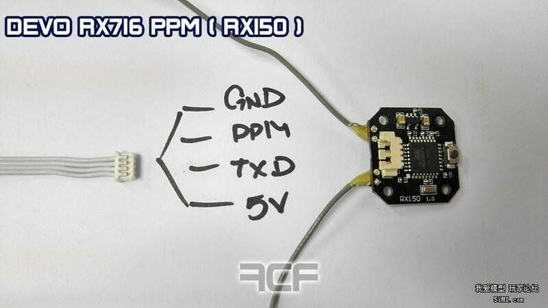

請問我大部分都組裝好
使用[size=1.462em]F3 EVO BRUSH接DEVO-RX716的PPM接收
[size=1.462em]目前接收跟控已經對頻好(紅燈常駐),請問我使用控卻沒反應?
還是要Cleanflight做什麼樣的配置嗎?
以下是我的配線與控(D10萬控)的設定,請大大指點

dsm 是小位衛星
已經可以了,原來是我接到衛星的  詳情 回復 發表於 2016年11月12日 11:57 PM
 樓主| 發表於 2016年11月12日 11:57 PM | 顯示全部樓層
已經可以了,原來是我接到衛星的

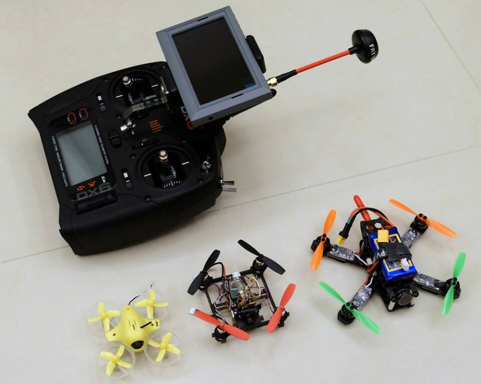

我也有玩這台
以下是我的小小穿越機小隊
目前最好飛的室內穿越就Inductrix FPV這台小黃最好飛又耐撞(不傷傢俱)
調PID真是大學問阿~目標要把其他機子調到跟Inductrix FPV手感一樣才行
目前飛Q100,還滿好飛的,Inductrix FPV沒飛過,真得比F3有刷版好飛嗎? 想請問中間那台的圖傳鏡頭是什麼牌子,多少錢?  詳情 回復 發表於 2016年12月6日 08:10 PM

我也有玩這台
以下是我的小小穿越機小隊
上露天找Tiny QX80  詳情 回復 發表於 2016年12月6日 09:00 PM
