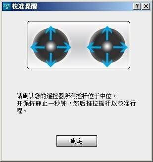

搖桿行程重新校正。

感謝大大指點解惑! 依您教導方式操作依然沒動作 結果再仔細一看油門反向的勾被取消了 反向打勾後就可以啟動了 就是大大上次幫忙找問題時提到zyx m升級 我才知道有新版本可用 至於您提到因led燈號問題而又降版 這我大  詳情 回復 發表於 2016年11月11日 10:19 PM

感謝大大指點解惑!
依您教導方式操作依然沒動作
結果再仔細一看油門反向的勾被取消了
反向打勾後就可以啟動了
我才知道有新版本可用
至於您提到因led燈號問題而又降版
這我大概知道您說的
只剩紅,黃,綠燈號之前舊版還有紫色
更新完我也覺得怪怪的原本以為只有綠色
看完說明書後才知道還有黃色
黃和綠真得是看不出來
