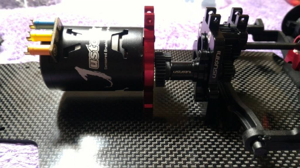

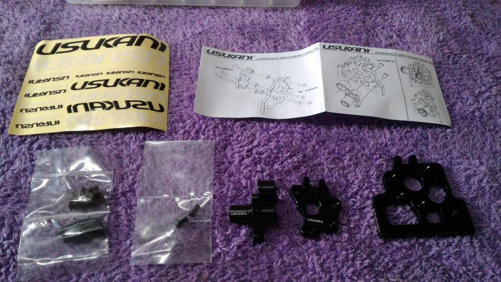

105.11.14 新增進度  金屬的減速箱件收到了 雖然是副廠製品  但是精度  質感  漆面外觀等都讓我很滿意  尤其是價錢^^

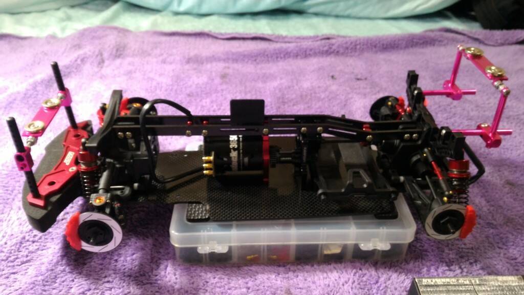

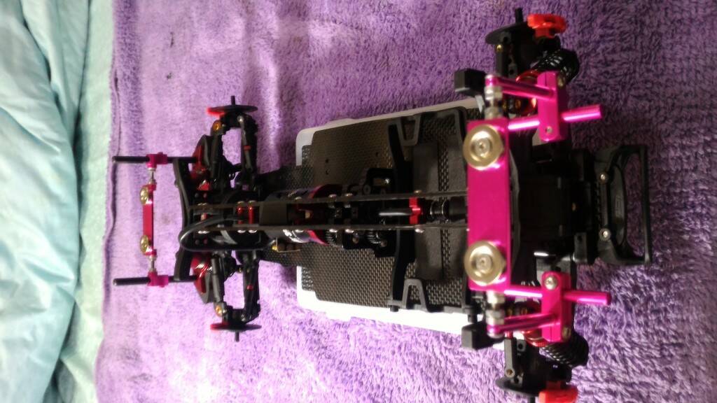

105.11.16 終於補寄的金屬轉向組送來了~ 暫時算是把車子裝好了 接下來就等實際跑場地的調整了~

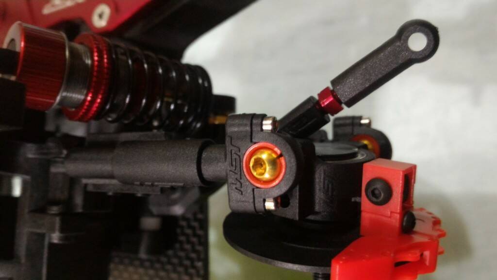

這次新增的改裝件有:1.T.GAMES金屬轉向組  2.MST可裝配重塊下擾流(820090)  3.加大煞車卡鉗-電鍍紅(210510R) 4.橫置式鋁合金伺服機座(210413R)PS:因為使用非短版伺服機 原本的直立式伺服機座無法使用@@"  5.MST鋁合金伺服器八段緩衝組(820086R)
PS:原本我有把轉向拉桿做1.轉向拉桿頭+2.MST 3X16MM拉桿+3.原廠拉桿頭的改裝! 但發現這樣子整體長度變的太長  造成無法依照原廠說明書的孔位去組裝@@   所以最後是先把第2項的3X16MM紅色拉桿換回原廠附的3X10MM黑色止付螺絲! 然後按照原廠說明書結合  待日後下場再看情況慢慢做調整!(請比對圖片)

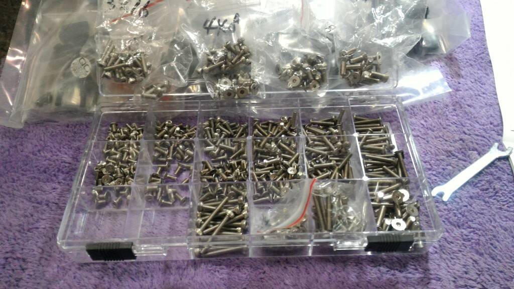

把螺絲幾乎都改成白鐵 並在允許範圍內加長增加零件固定強渡

靠近碟盤是改裝的轉向拉桿頭 中間用MST的3X16MM拉桿 連接轉向組的則是原廠的拉桿頭 ... ... ...
隱形車殼柱 陀螺儀 金屬減速箱
隱形車殼柱 陀螺儀 金屬減速箱
質感非常好的鋁合金減速箱組
質感非常好的鋁合金減速箱組
終於馬達也能上了~
終於馬達也能上了~

原廠的齒比~ 跟FXX有差異!
原廠的齒比~ 跟FXX有差異!
原廠標配是28T
原廠標配是28T
我有改30T~
我有改30T~
