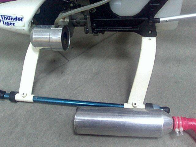

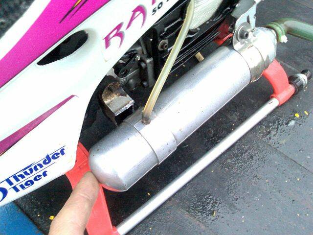

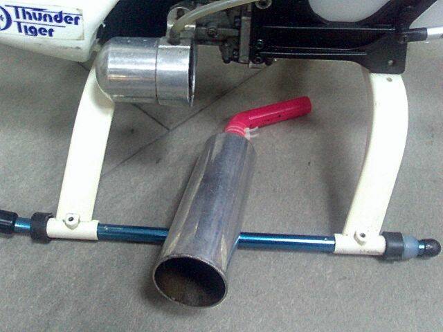

個人工作室自改50機身os61引擎.心得分享
因其機身仍為原塑鋼機身.抗震不及大龍機種的強度
機身部分仍有加強空間
由於引擎強而有力.全機重量增加無幾...當然玩起來也超級輕鬆.....爽呀..
那種感覺很難形容
第一支排氣管改裝完成後飛了10趟
第10趟杯上去..........才猴巴令古....
大龍原廠排氣管從焊接處斷成兩截兩支螺絲還緊緊鎖住
噴...噴...噴...真的很噴......超大聲的................安全降落
粉想低調的我居然成為眾人目光焦點..............
鎂光燈閃個不停..................................(幻想中)
第二支原廠排氣管在給他裝上去......還是只有一個...........爽....字....
也是飛了10趟直接從銜接固定座與主管斷裂
超引人注意的安全降落....哈
這2支排氣管都無摔機.外傷.
怎會斷還有待研究.....
有機會試試國外的排氣管
有多的排氣管要廉讓給我試試的也可發短消息告知
