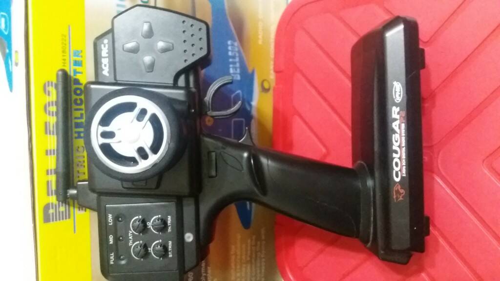

請問這控後面綠燈一直閃爍,正常嗎?該如何對頻,我想重新對一次試試
今天下午第一次帶出門玩,在二重小場頻頻暴走撞牆

按住遙控器背後的BIND鍵不放
打開遙控器電源
直到BIND鍵旁的燈號顯示為紅綠交替閃爍再放開BIND鍵
按住接收機上的BIND鍵不放
打開接收機電源
直到接收機燈號顯示為紅綠交替閃爍再放開BIND鍵
接收機燈號變成綠燈恆亮就完成了
如果只有在二重小場會暴走,回到家就正常
那就是被干擾了
不確定是環境電波干擾
還是被其他遙控器干擾
我在那邊用過SANWA的MX-V跟MT-4
一切正常,沒什麼問題
我還有一支RC4G
平常使用時對頻、反應速度都正常
但只要待在開機的GT3B附近
就會無法對到接收機
多開幾次有機會對到頻
不過用起來反應會慢半拍
伺服機還會時不時自己抖一下......

感謝P大,我試試
 樓主| 發表於 2016年11月3日 10:15 PM | 顯示全部樓層
問題解決了,感謝~
