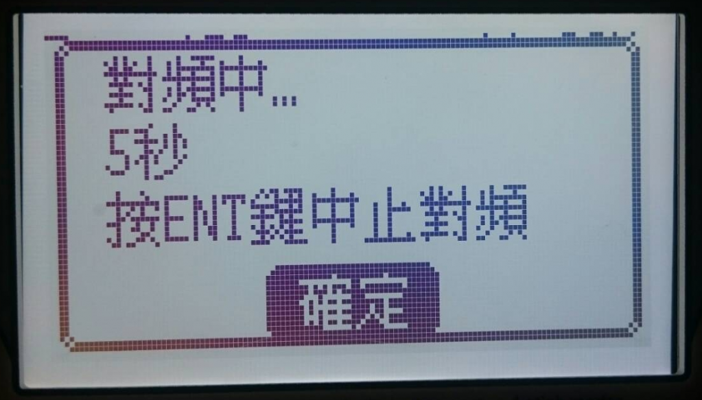

請教各位前軰們:
      要如何關閉DEVO10在每次開機時就會自動對頻,
是哪裡沒有設定到嗎,懇請前輩們的回覆,感恩!
Devo10

每次開機都對頻,是因為設定為隨機 ID。
接收機並無儲存 ID 碼。每次由發射機隨機發送。
如果不想每次對頻,可以在已對頻狀態下更改為固定 ID,接收機會儲存此 ID,就不需要每次開機顯示對頻頁面。
緊記要接收機已對好頻!
否則無法傳送及儲存  固定 ID 碼。
最好每架飛機都配不同的 ID 碼,可以防止錯用別機的設定而出狀況。

感謝 Alf 大大的回覆,現已設定成功!!
