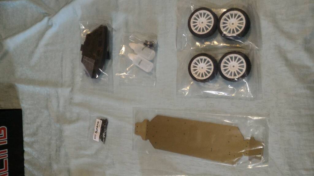

內容物1
內容物1
內容物2
內容物2

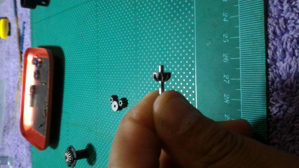

齒輪卡卡
齒輪卡卡

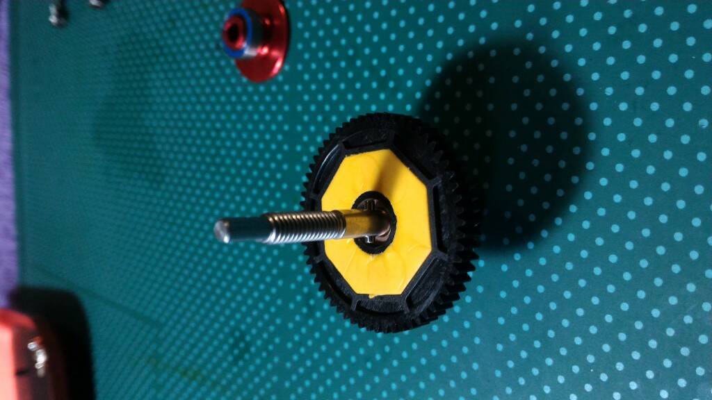

小修之後 裝上轉動測試順暢度
小修之後 裝上轉動測試順暢度

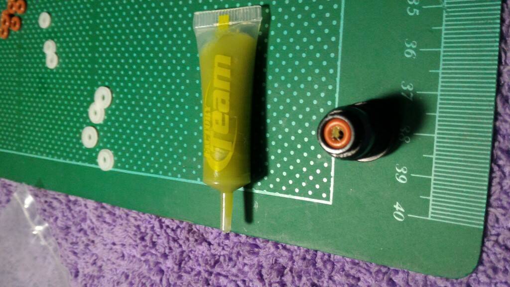

阿蘇士 綠油防漏
阿蘇士 綠油防漏

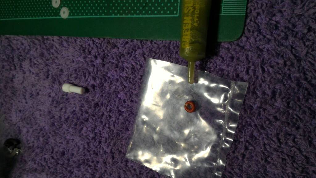

阿蘇士 O環油
阿蘇士 O環油

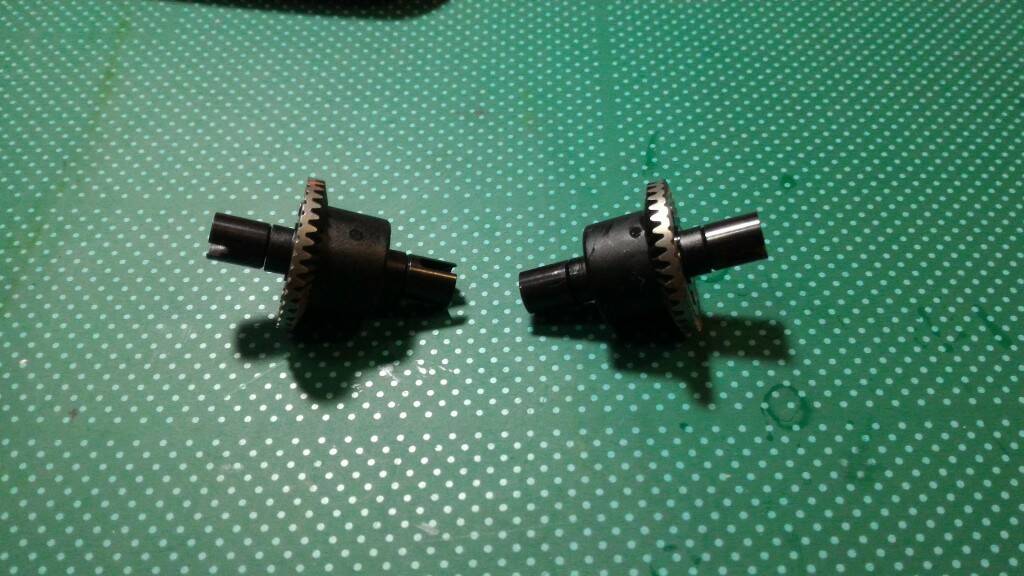

同樣先測試順暢度
同樣先測試順暢度

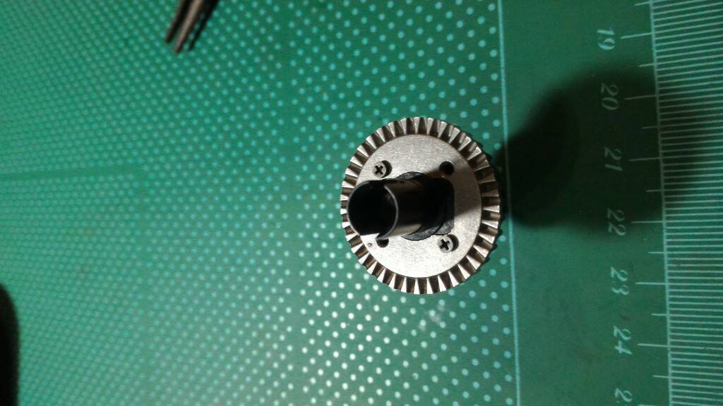

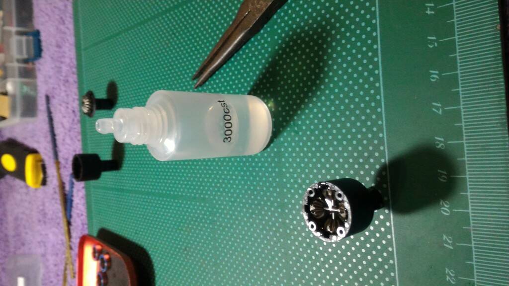

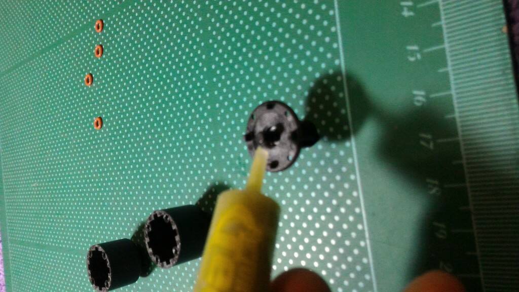

原廠附的3千番差速油
原廠附的3千番差速油

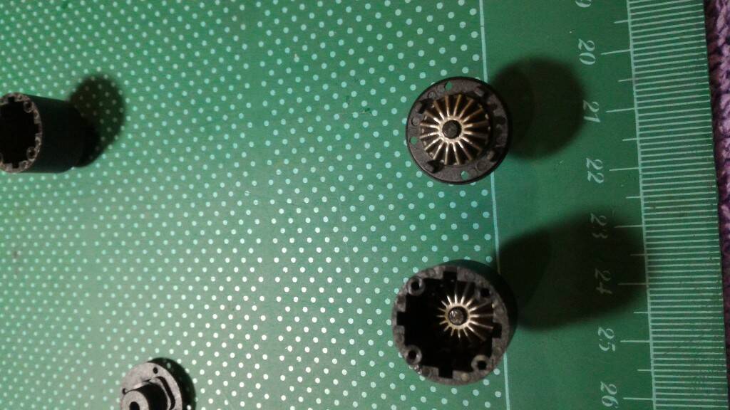

牙籤式解決差速殼內氣泡的好朋友
牙籤式解決差速殼內氣泡的好朋友
我戳
我戳

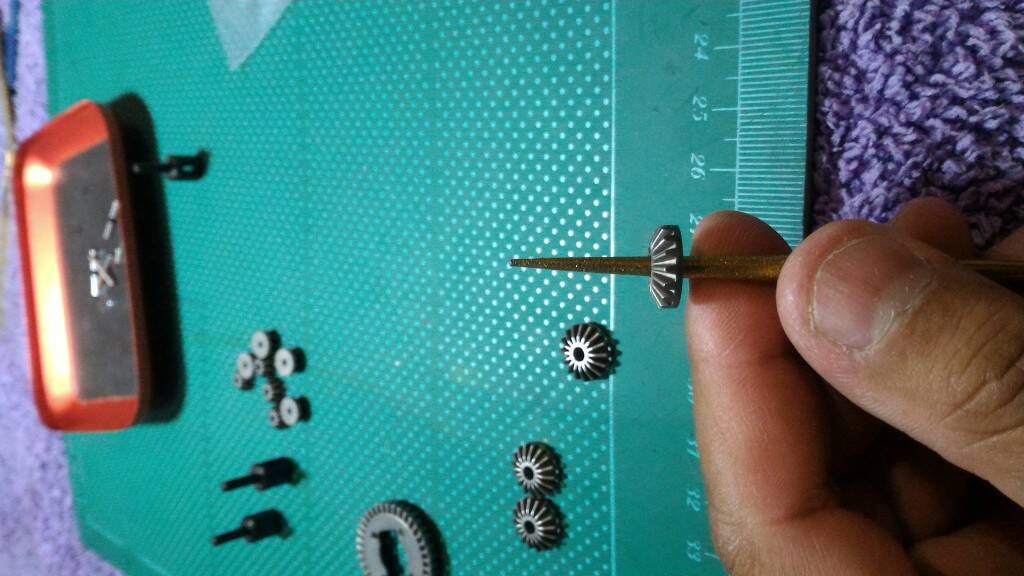

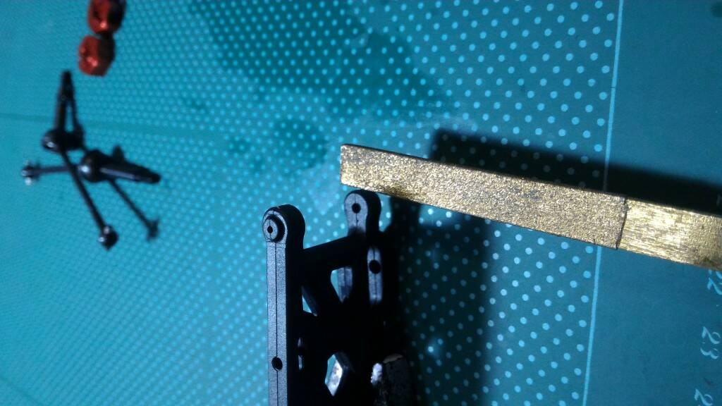

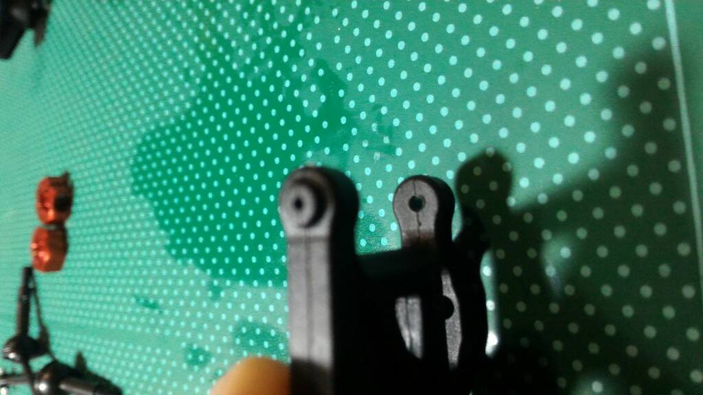

擺臂的毛邊 只要是關節的連結處有毛邊都要修
我磨! 注意慢慢修 別磨過頭了!
我磨! 注意慢慢修  別磨過頭了!

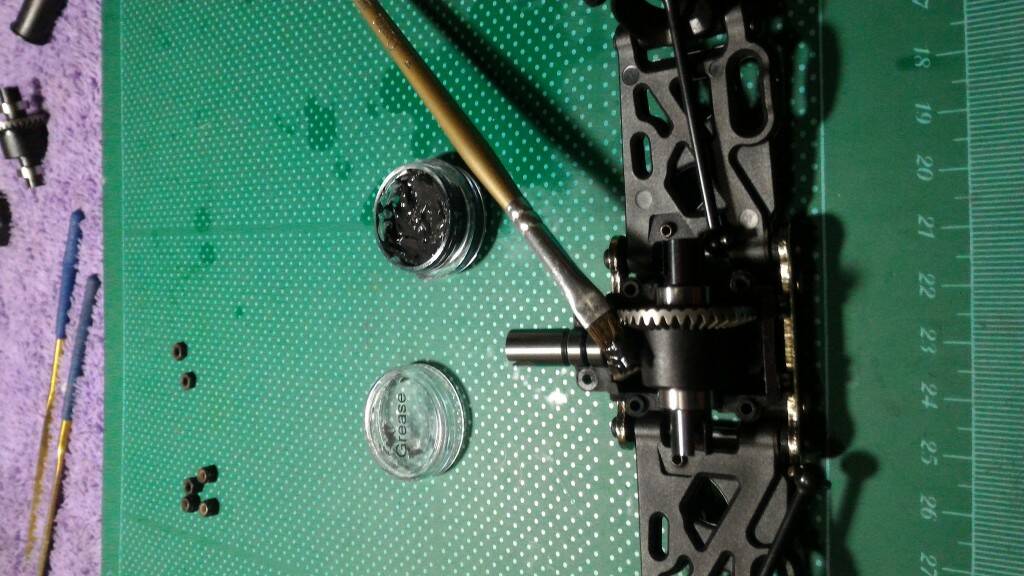

萬向上原廠附的齒輪油 薄薄一層就好
萬向上原廠附的齒輪油  薄薄一層就好
先測試順暢度 不要馬上上油!
先測試順暢度 不要馬上上油!
測試完成 可以上油了
測試完成 可以上油了

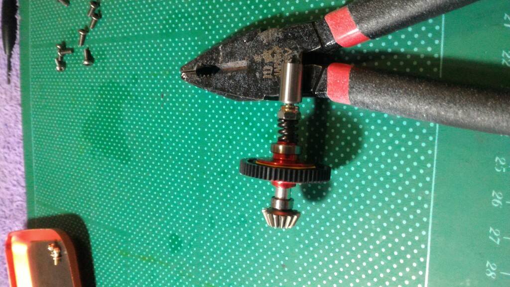

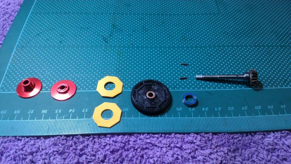

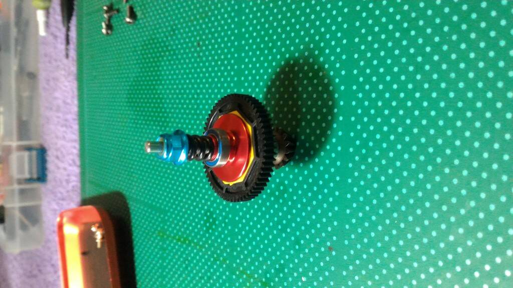

很有質感的扭力限制器
很有質感的扭力限制器
本想用這顆田宮藍的螺帽 可惜太大!
本想用這顆田宮藍的螺帽 可惜太大!
這樣子才正常(PS:原廠是黑色 我改成銀色)

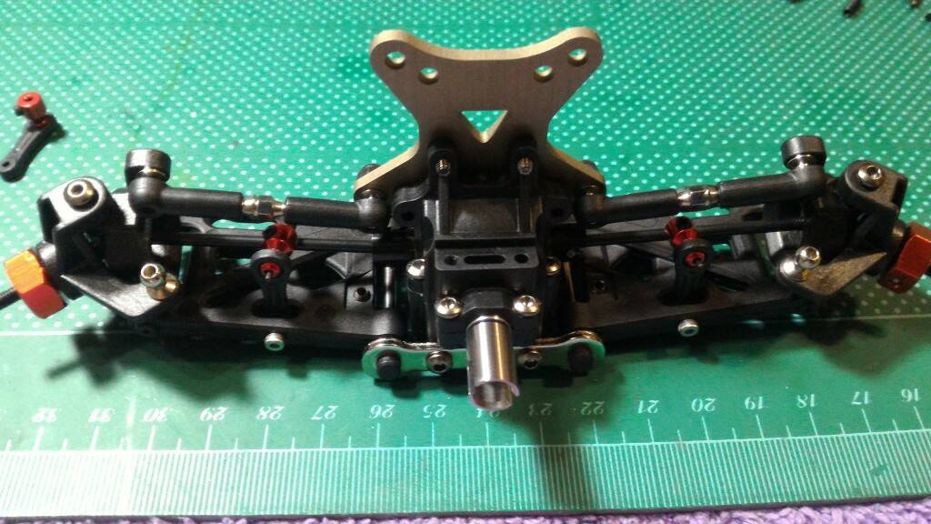

後段總成 完成~ 組裝的注意事項同前段總成!

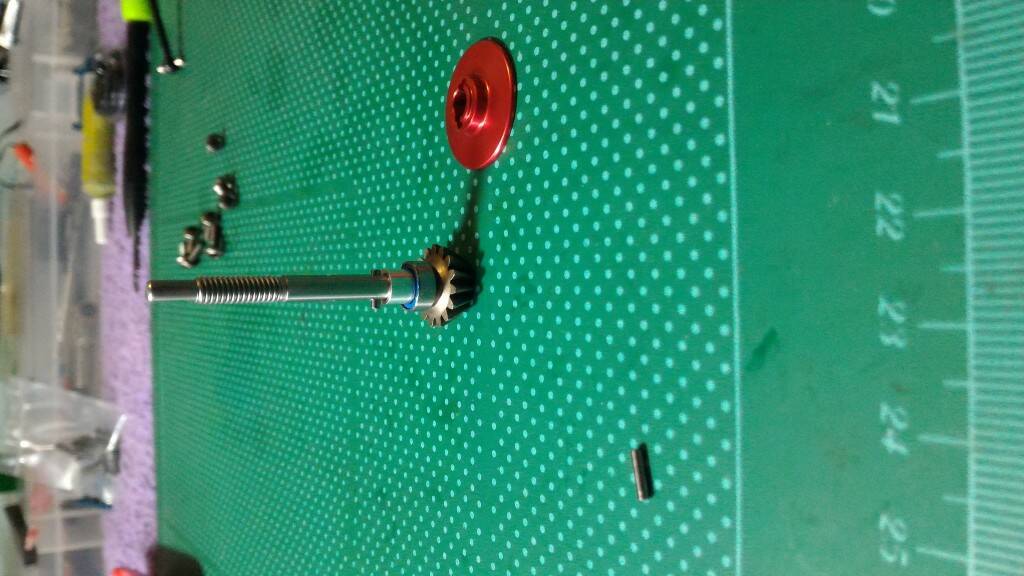

很有質感的金屬部件 以及四顆KIT版送的馬達齒(17 18 21 22)

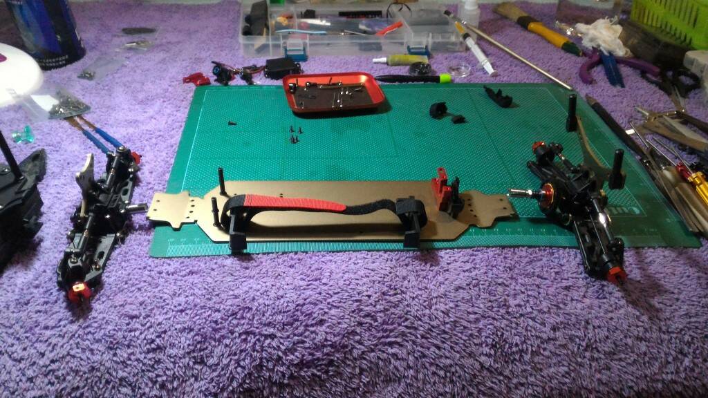

前後段總成+傳動軸上車
前後段總成+傳動軸上車

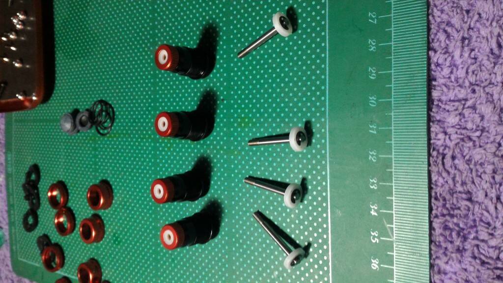

開始準備組避震器
開始準備組避震器
金屬壁震器 值感蠻棒的
金屬壁震器 值感蠻棒的
O環一樣要上綠油
O環一樣要上綠油
建議先在不要的零件袋上把O環均勻上油
建議先在不要的零件袋上把O環均勻上油

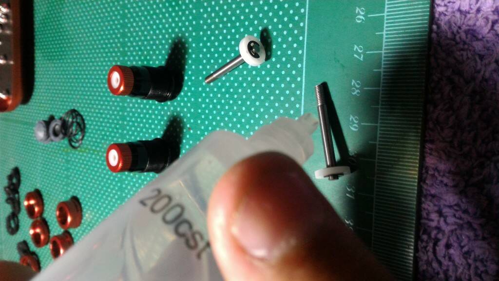

準備"插入"@@
準備"插入"@@
"插入"前上點油 避免傷害O環 造成避震油滲漏!
靜待氣泡消除~
靜待氣泡消除~

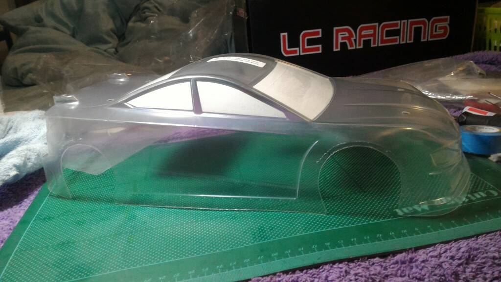

車殼原廠已經剪裁跟開孔完成^^
車殼原廠已經剪裁跟開孔完成^^

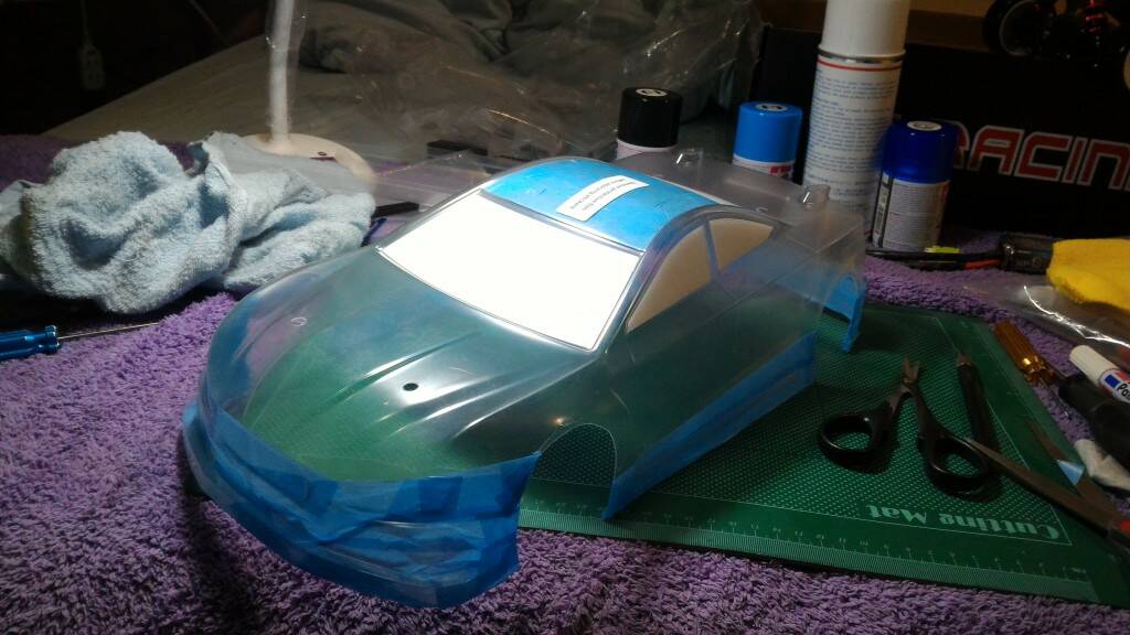

貼遮蔽貼紙~
貼遮蔽貼紙~
噴完了~
噴完了~

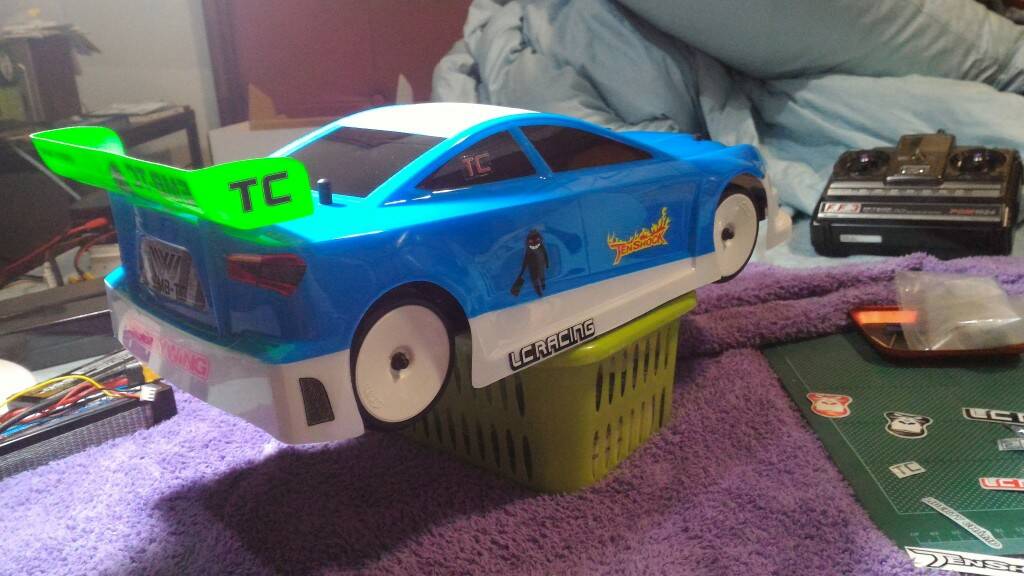

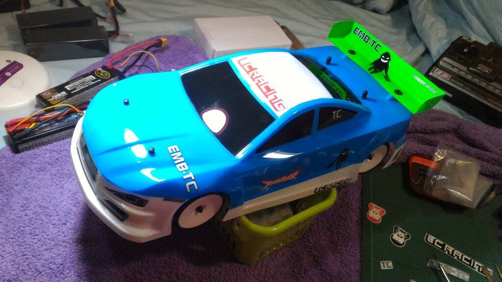

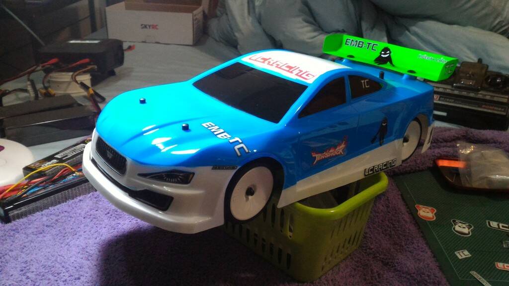

完成了~
完成了~
ps: Tenshock跟好盈的貼紙是我額外添加的! 非原廠附有~
