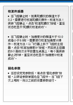

小弟的T4-3D及T-3D也僅上電後,頂多作個陀螺儀校正,
其他皆預設值,也沒畫面等疑難雜症。

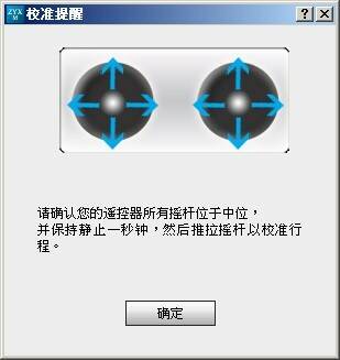

拉搖桿是指...上下左右?還是順時針&逆時針最邊緣各畫一圈?

2.  tarot 自體校正
(這個  非常/非常/非常  重要,小弟買了4組,沒有一組數值是正常的)
3. 電變對接收器行程校正

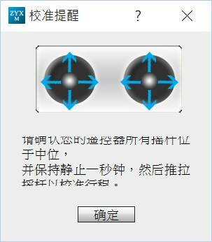

5. 飛控對遙控器搖桿行程校正
(搖桿隨便你滑,重點是要滑動到8個點:
左上角/中上角/右上角/最右側/右下角/下端/左下角/左側,
讓飛控知道你的搖桿可達最大角度的數值)
