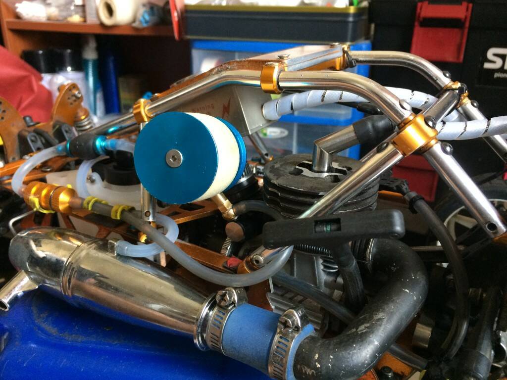

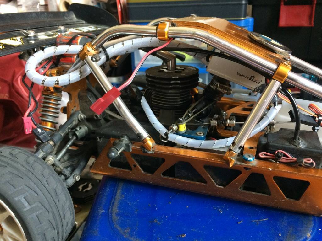

以下是我改裝成果單純分享:
改裝完成型,並發動測試,引擎輸出更直接
汽缸是我親手裁切的才能套入CDI高壓點火線

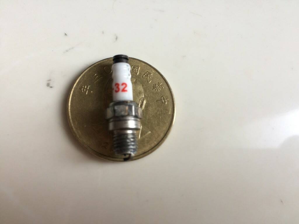

火星塞對照一下,左邊是機車用火星塞,右邊是21及引擎用火星塞
左邊是機車用火星塞,右邊是21級引擎火星塞,好迷你
遙控車專用火星塞銥合金版

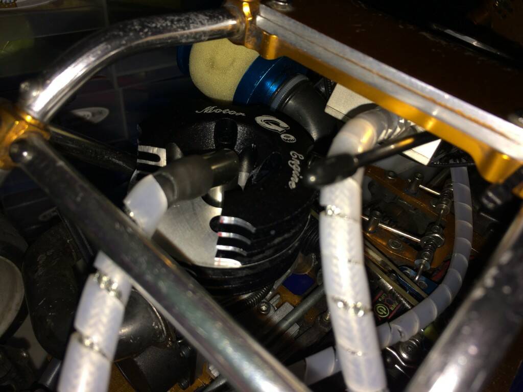

我改裝的初型,露點火星塞頭很有油車得味道
跑幾小時活塞完全沒積碳!光亮的
