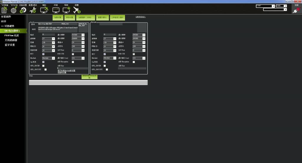

請問915mhz數傳如何對頻呢?找網路資料都沒提到抓不到另一個數傳應該如何處理?

飛控端的數傳有沒有 USB 插座?,如果有的話就一樣用 Mission Planner 連上去,將設定值設成和地面端的數傳相同
如果沒有 USB 插座,那只好買一支 USB to TTL 來連接飛控端的數傳

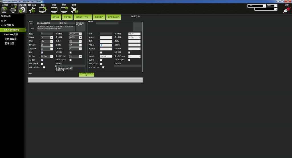

 樓主| 發表於 2016年10月15日 12:08 AM | 顯示全部樓層
您好
我是用USB線連到電腦
兩支都各別接到電腦看所得到的資料
看起來是一樣但就是連不上?
謝謝
發表於 2016年10月15日 12:34 AM | 顯示全部樓層
你提供的數傳 2 和數傳 3 這兩張照片看起來不是已經連上了嗎?,就是兩邊的欄位都有讀到資料
還是說你指的是連不上飛控?
大大您好 是數傳連不上! 數傳燈都是綠燈一直亮 因為連不上所以右邊的資料跟左邊地面站的不同 而且上方沒出現數傳的版本及型號! 從網站上抓一張正確有連上的圖 PixHawk飛控和Mission Planner地面站安裝調試 原文  詳情 回復 發表於 2016年10月15日 12:50 AM
 樓主| 發表於 2016年10月15日 12:50 AM | 顯示全部樓層
Jing.Geocacher 發表於 2016年10月15日 12:34 AM
還是說你指的 ...
大大您好
是數傳連不上!
數傳燈都是綠燈一直亮
而且上方沒出現數傳的版本及型號!
從網站上抓一張正確有連上的圖
PixHawk飛控和Mission Planner地面站安裝調試 原文網址:[url]https://read01.com/neLkgm.html[/url]
你的問題不在於兩支數傳的對頻,這東西 除非你自己刷韌體有修改,否則出廠時都 是設定好的. 主因是Pixhawk的設定: TP設定 看你使用哪個port要去修改對應的參數, 把SERIAL?_BAUD改成57,SERIAL?_PROTOCOL 改成1對  詳情 回復 發表於 2016年10月15日 01:04 AM
發表於 2016年10月15日 01:04 AM | 顯示全部樓層
綠燈恆亮就表示兩端的數傳已經連上了,如果綠燈閃爍才表示沒連上,如果沒連上的話在 MP 的右邊欄位也完全讀不到資料
