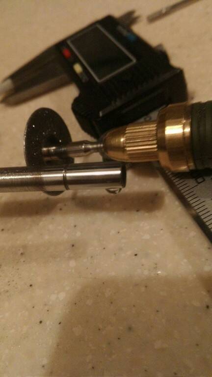

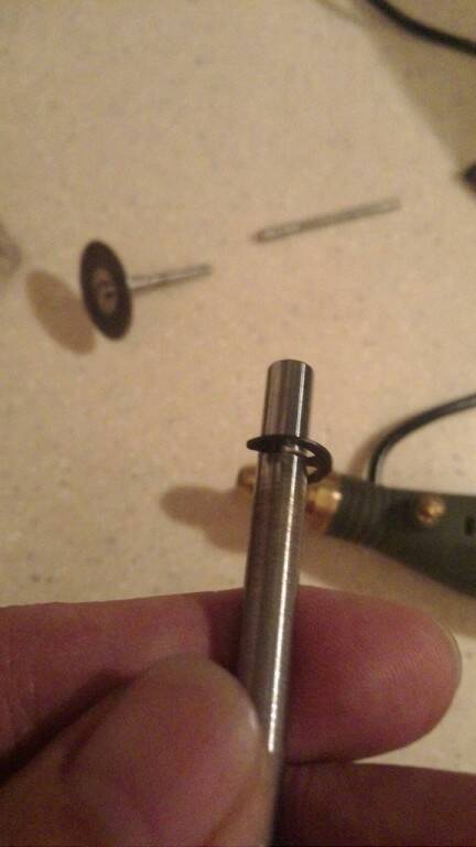

這次改良啟動軸是雷虎G4,
適用的軸心是明達MD600橫軸(剛好長度僅短2MM無妨)
自行改裝完全不必找師傅,
中間段請務必輕微磨細一點點,
試飛結果不錯可行,
而且明達橫軸品質不錯,比原廠啟動軸還硬一些,
土砲改裝和大家分享~
土砲車床洗溝
無砂輪機,用細水流土砲洗床,將中心部份磨細一點點,
--------------後來----------------
啟動軸同時改了二台,
兩台均出現不同的問題,
一台單向軸咬死,另一台是打滑,
這真所謂的考倒師傅......
有興趣改裝飛友注意一下。
