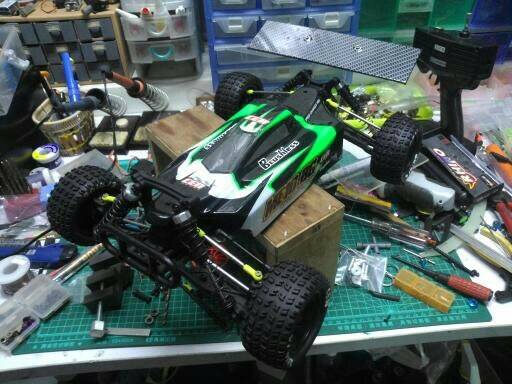

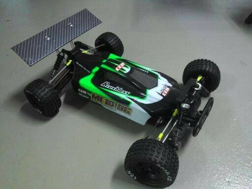

小弟分享一台很久以前自己搞的大腳改越野的照片
不過是電車改電車  他本來就有越野版(底盤相同) CEN ME10 與ME10BG
只更換前後避震支架  輪胎 車殼  馬達齒增加 與自製超爛尾翼
心得是  如三樓大大所說大腳車改越野 除了換輪胎 齒比外,避震器我個人認為一定要改
不然臂擺長度比越野長許多 轉彎不易  避震Q度也影響跑的動態  我差速油本來就稀 所以沒更動
跑沙地 草地還好  平地轉彎速度快一點會彎不過去(4000KV 配21T馬達齒)  地面凹凸太明顯 車子很會跳
優點是 不易翻車
