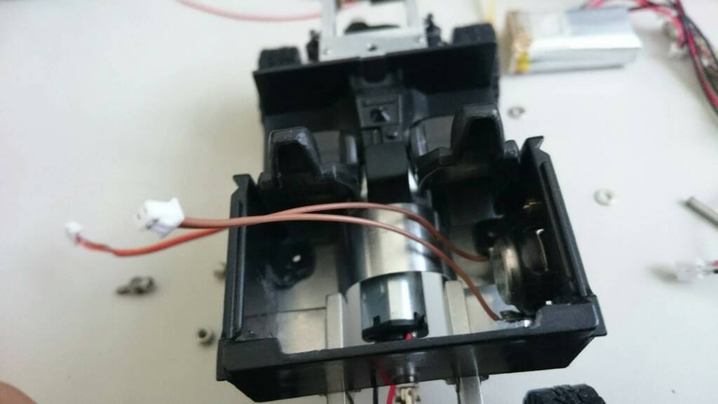

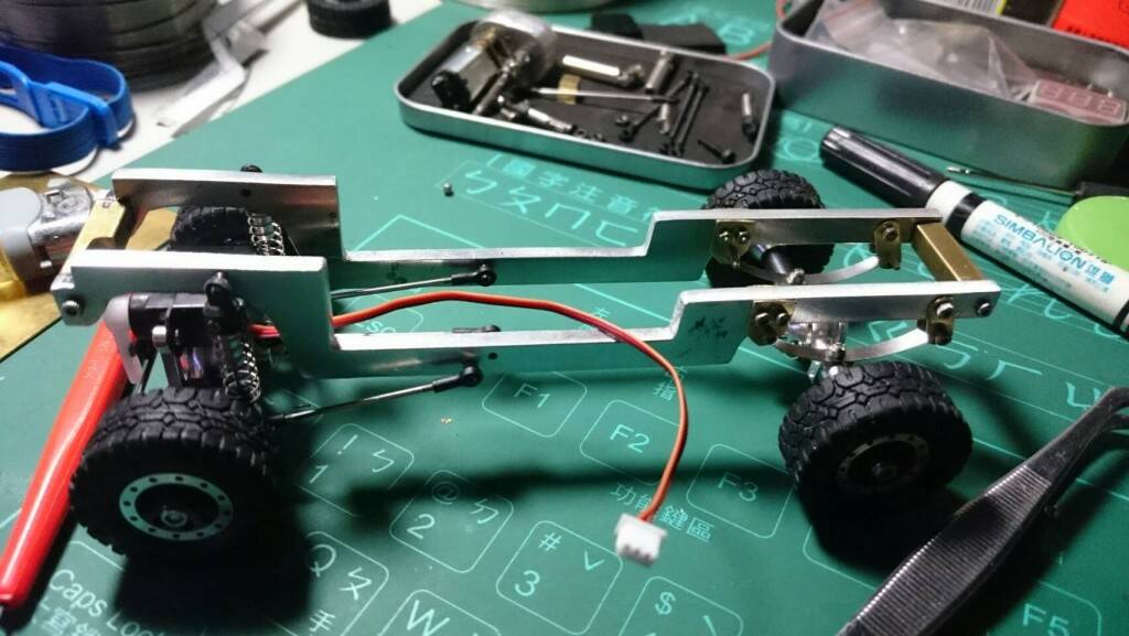

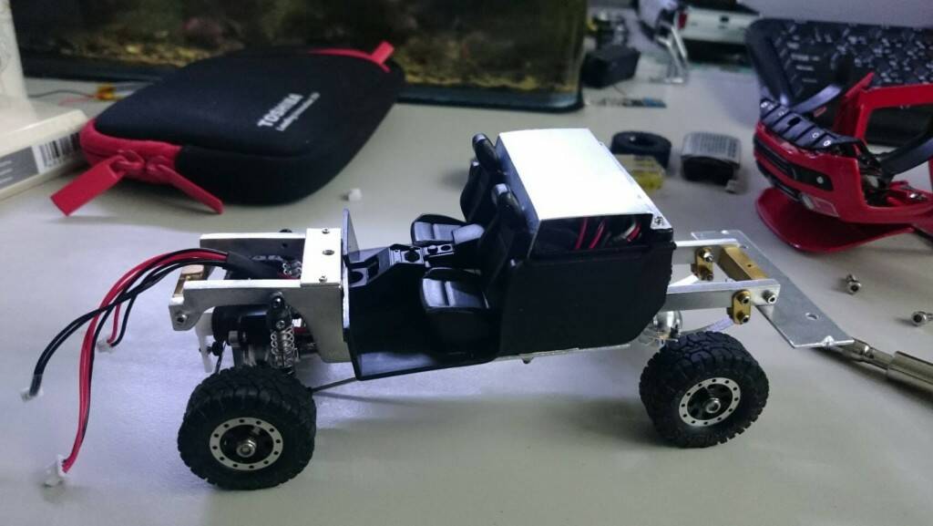

首先 修改車殼 底盤塑膠件 裝上充電 車燈 開關 快接頭!

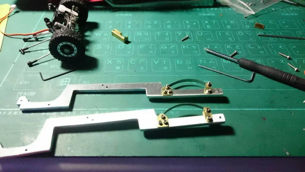

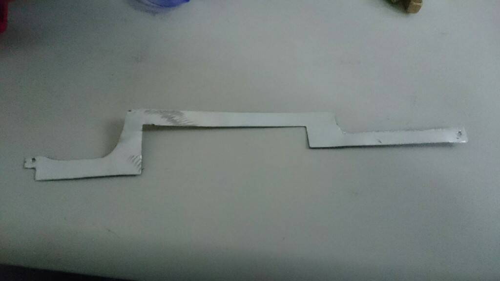

用紙板描繪 車架 再用0.5mm鋁板 剪刀剪好
如下圖 在去車身上比對(適當修剪)

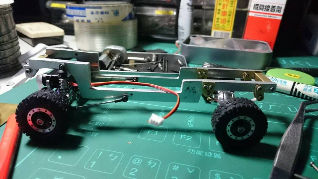

再用3mm鋁板 切割 打磨好 放置車上比對

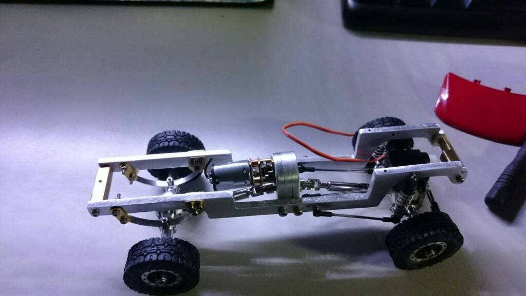

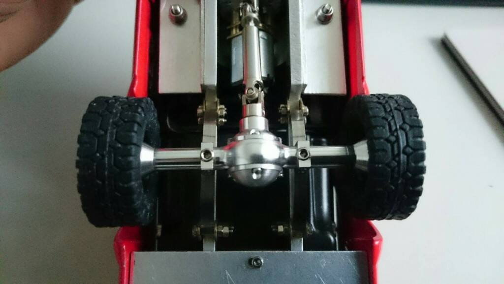

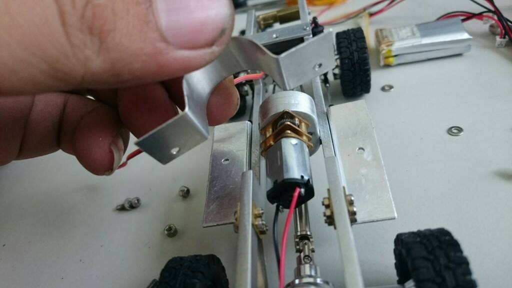

打孔 攻牙 裝上金屬球頭 後 DIY 車橋 固定
裝上 DIY波箱 齒輪箱(製作中 最難的部分)

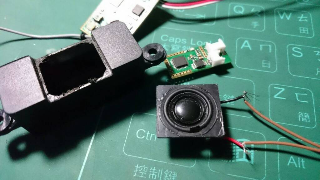

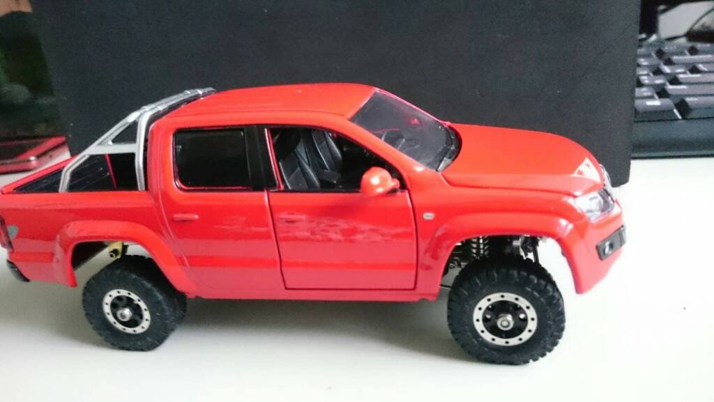

修改 內裝 裝 仿真音效喇叭 電裝

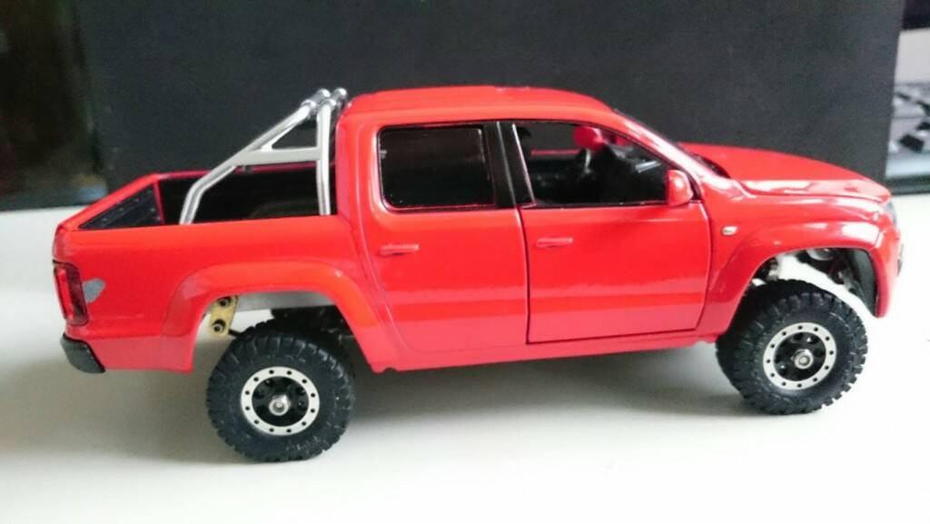

車殼後尾燈 裝入
測試充電

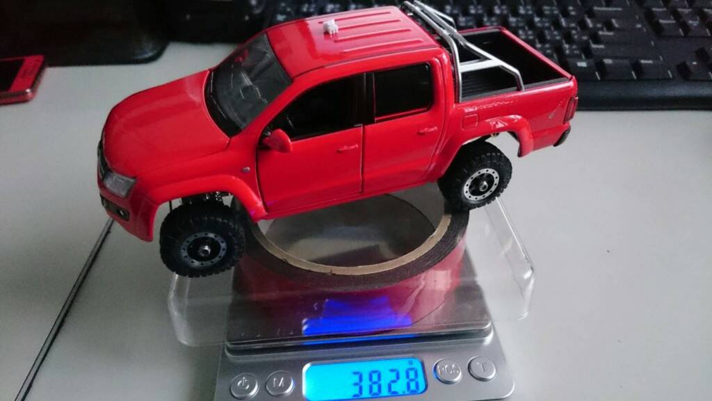

完成重量g
完成
影片晚點放上!! 音效喇叭 壞掉...
