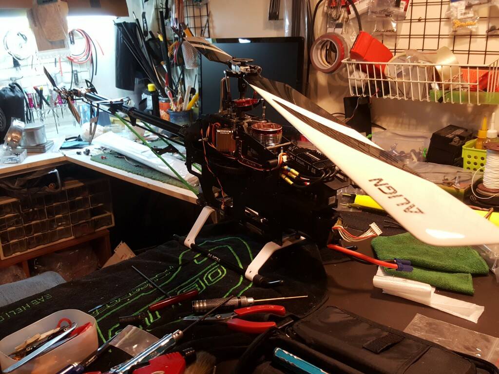

等修好了,在來調整一下~

飛了約第40趟~空中直接掃了前傘齒...
550L的飛友們~大家有這樣的經驗嗎?

亞拓600的我看過兩次
我的500也有一次
所以中間的550照說也要掃的......
亞拓的黑齒都有點縮模歪歪的
原廠齒隙都很大沒感覺不順
可是這樣容易崩
我是把兩傘齒偏的部分對齊再墊緊一點
在500上可以墊上一兩個墊圈都還很順
謝謝你~ 這次裝上時~我會用墊片再把齒隙縮小試試看~  詳情 回復 發表於 2016年10月1日 10:39 AM

謝謝你~

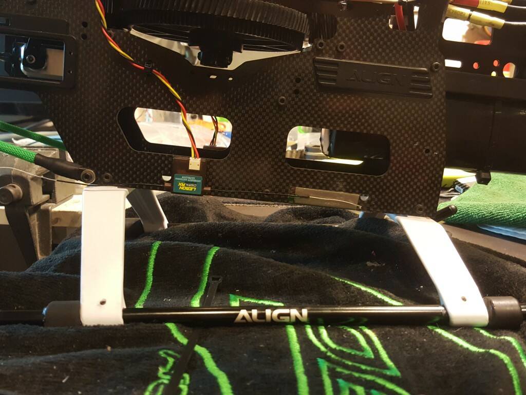

修好啦~順便腳架也換X....看了也爽~
傘齒找不到墊片能裝~先上去飛吧~
