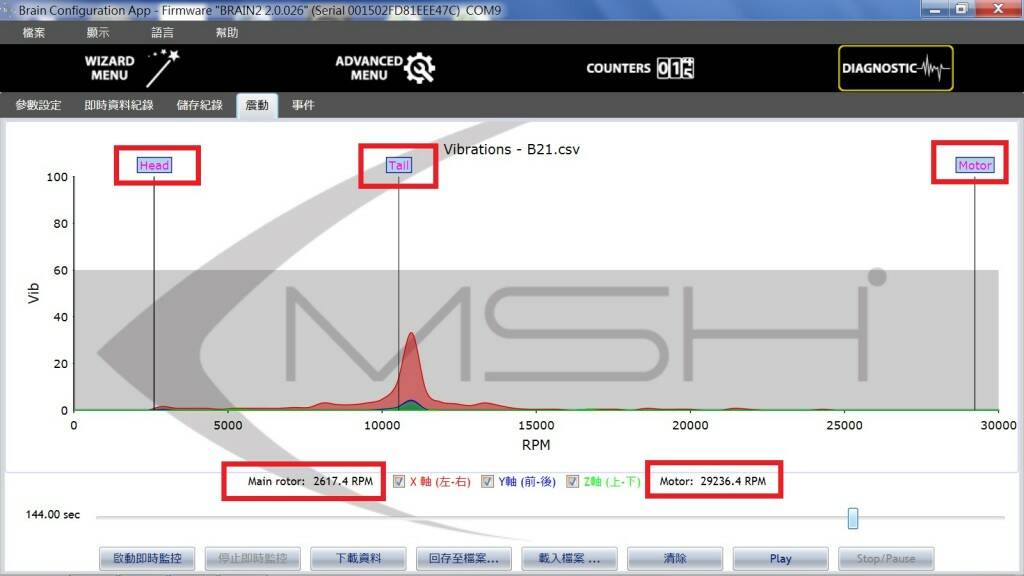

尤其是振動的抑制
MSH 原廠便在新版調機程式中增加了震動分析功能
以下是我的自平與救機的設定與測試方式
供大家參考

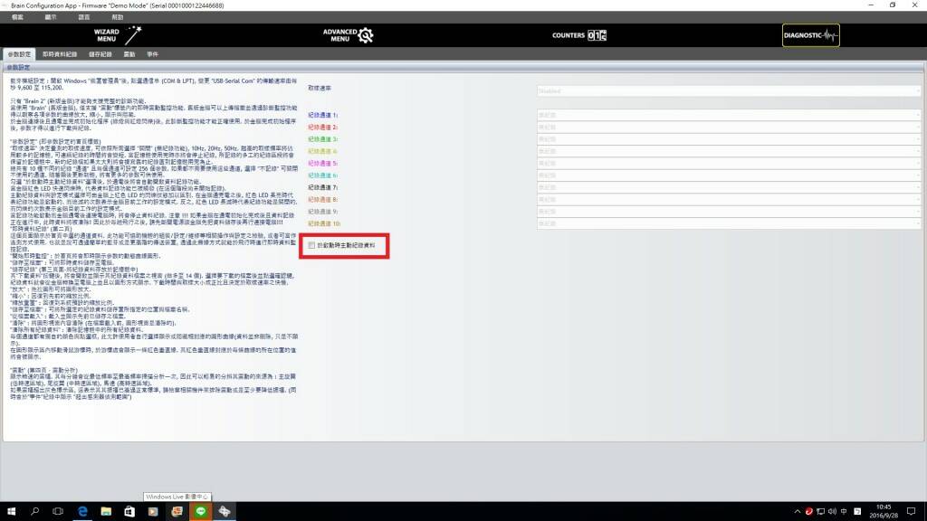

派大你好,我前兩天飛,沒有先在軟件打開記錄,請問是否金腦就沒幫我記錄住了?
un大 金腦二代才有紀錄功能 要啟動記錄功能的下 下列圖示的地方要打勾喔 Patrick  詳情 回復 發表於 2016年9月28日 10:50 AM

unun 發表於 2016年9月28日 09:30 AM
派大你好,我前兩天飛,沒有先在軟件打開記錄,請問是否金腦就沒幫我記錄住了? ...
un大
金腦二代才有紀錄功能
要啟動記錄功能的下
下列圖示的地方要打勾喔
Patrick

派大,當然是2代我才問,哈哈,就是說我那天的都沒記錄了噢噢
un大 還有一點要注意 診斷頁面左邊的說明有提到 金腦一旦跟電腦連線 在內部暫存區的臨時紀錄檔將會被清除 所以飛行下來不要立刻接電腦 必須要先斷電後再重新啟動金腦 在與電腦連線 才能保留最後一次的飛行紀錄 Pat  詳情 回復 發表於 2016年9月28日 08:25 PM

unun 發表於 2016年9月28日 10:56 AM
un大
還有一點要注意
診斷頁面左邊的說明有提到
金腦一旦跟電腦連線
在內部暫存區的臨時紀錄檔將會被清除
所以飛行下來不要立刻接電腦
必須要先斷電後再重新啟動金腦
在與電腦連線
才能保留最後一次的飛行紀錄
Patrick
