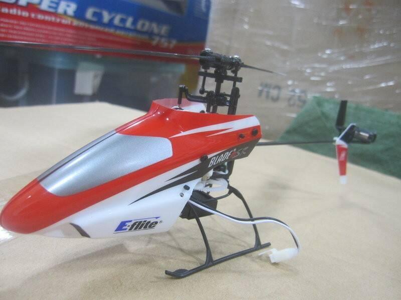

小弟之前買MSR小直在室外玩,感覺這台還蠻耐摔不花錢,但因MSR停產缺料。
請大大建議還有那一品牌小直昇機,經濟實惠,耐率不花錢的,又也直接相容於JR-DSX9遙控器。
PS:重點只要四動即可;耐摔的六動也可考慮
謝謝

就 HCP 100S
 樓主| 發表於 2016年9月27日 03:06 PM | 顯示全部樓層
HCP 100S 容易摔壞嗎?
台北那裏有賣?   謝謝

也可以考慮同廠牌的 Nano CP S,雖然單機貴了些,但比MSR還輕,所以只要不在水泥地上玩,應該還算耐摔。
這台機子雖然是六動機,但可以調成6軸模式,飛起來就像是MSR四動機一樣,待四動無法再滿足時再切換到3D模式玩3D、倒飛等特技。
另外,它還支援Panic Mode,當機子迷向不知如何救機時,可以切到此模式,機子會自動翻正,降低摔機的風險。
雖然這台有不少的優點,但最大的缺點就是 很挑電池,非 3.7V 150mah 45C 的原廠電池,飛没幾次就可能就没力甚至不容易啟動。還有,它是使用有刷馬達,千萬不要連續操它,否則馬達壽命一下子就終了。

Nano CP S馬達、電變,可以改成無刷的嗎?謝謝

原廠有改裝套件,我個人是不建議使用,因為150mah電容量蠻小的,改為無刷後使用時間可能更短,加上重量變重及動力更大變得比較不耐摔。 搭配原廠電池,因為整體重量輕,其實很噴(可看youtube影片)。 以上,是因為大  詳情 回復 發表於 2016年9月27日 08:41 PM
發表於 2016年9月27日 08:41 PM | 顯示全部樓層
庫斯拉 發表於 2016年9月27日 07:10 PM
以上,是因為大大希望用DSM2/X的搖控器及MSR是四動機才做的建議。
其實,1S的電池很不容易保養,大大用過MSR就知道,一没正常充放電,電池效能就變很差。
我個人建議:不妨考慮 K120 六動電直,雖無法延用原搖控器,不過整套購買還不到四千元。
K120 是使用2S電池,使用FUTABA S-FHSS協定,電池即使大肚子,照樣還是可以飛3D。
最重要的是,這台機子可以切換3D/6軸模式,在6軸的模式下機子穩到不行,就像是4動機(我個人没用這模式,因為搖桿打到底也翻不起來)。至於3D模式油門全開的情況下,則是噴到不行(可依個人喜好設定IDLE時油門大小)。
另外值得一提的是,這台的尾電機是有刷的,線性的效果比無刷尾電機要好太多,只要不連續操,壽命還是長的很,即使要換,用副廠電機也不貴。
我個人手上有三台K120,都很滿意。
HCP100S不建議,雖也是2S的動力,但畢竟是幾年前的機子,陀螺儀設計比較不理想,我手上有一台,到現在都飛不好。該機子,一定要在高轉速情況下才鎖的住尾巴,對於習慣1S 4動機的人而言,很難適應。
對了,MSR是固定螺距的機型,在戶外風稍微大一點時,可能就飛不下來。NANO CP S/K120/HCP100S都是可變螺距的機型,抗風能力會好很多(CP S因太輕,在有風的情況下還是很難飛,比較適合室內及戶外風小時飛行)。
以上,供大大參考!
