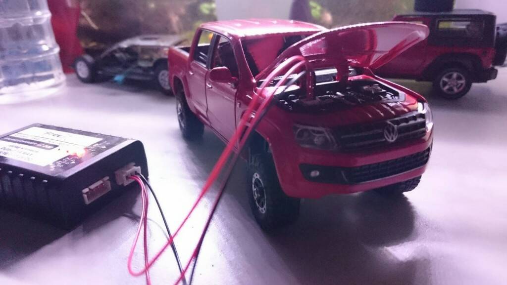

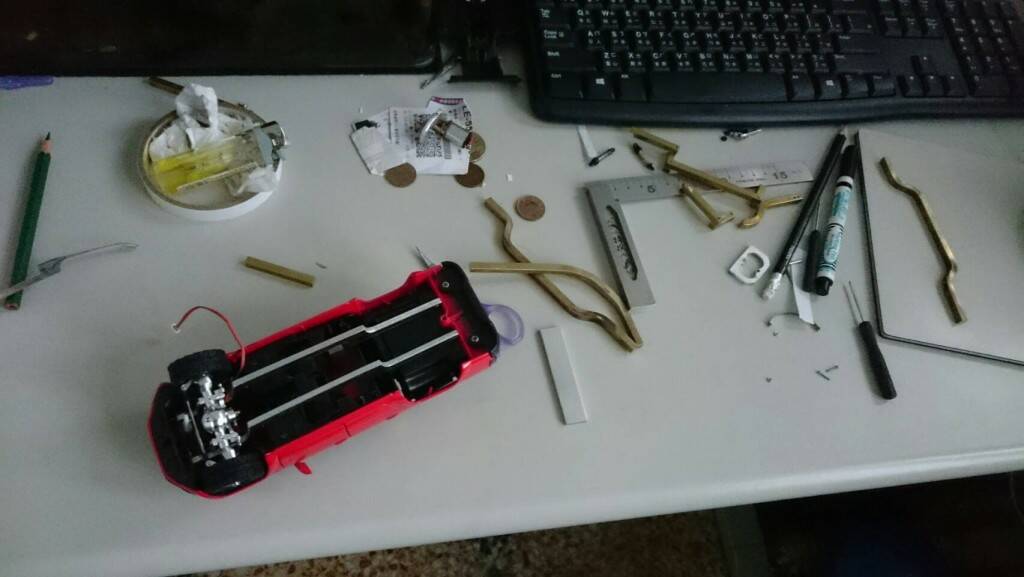

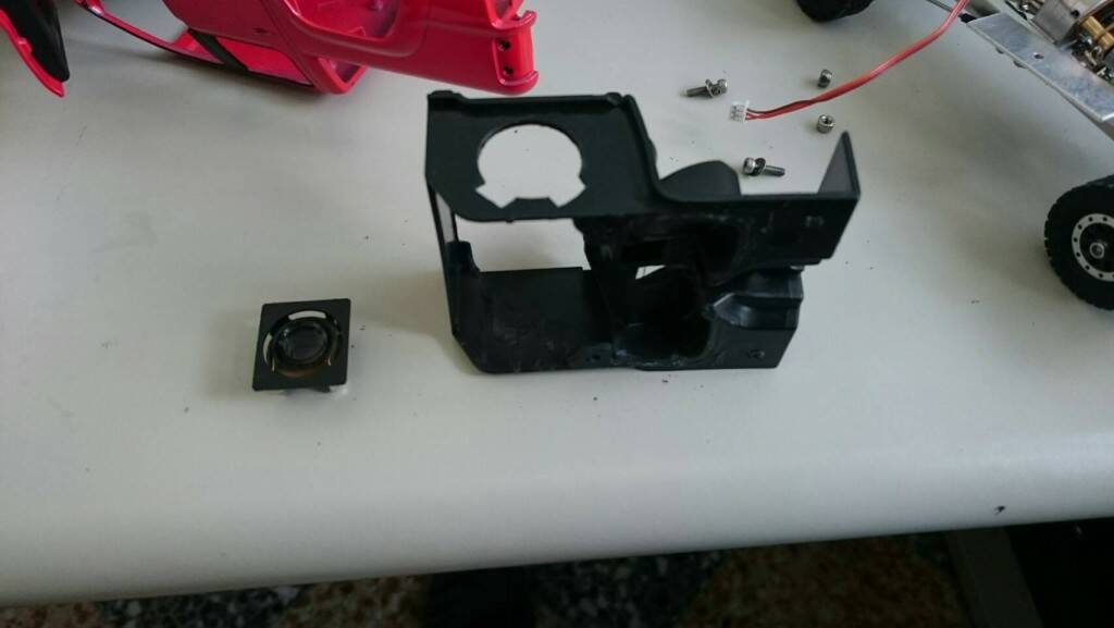

原底盤去修改 內裝副駕駛座要去除 後面可以放電裝! 70%完成度! 後來想想 換另一台來改好了

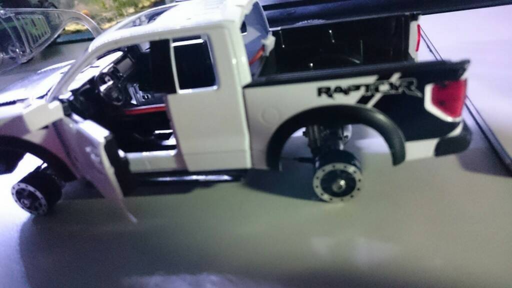

這台要自制分動波箱外殼! 目前有製作一個 還在研究改善中...
進度40%
電裝全部改插頭式
喇叭為仿真音效 本身喇叭橡膠有老化 橡膠龜裂! = =" 還堪用!

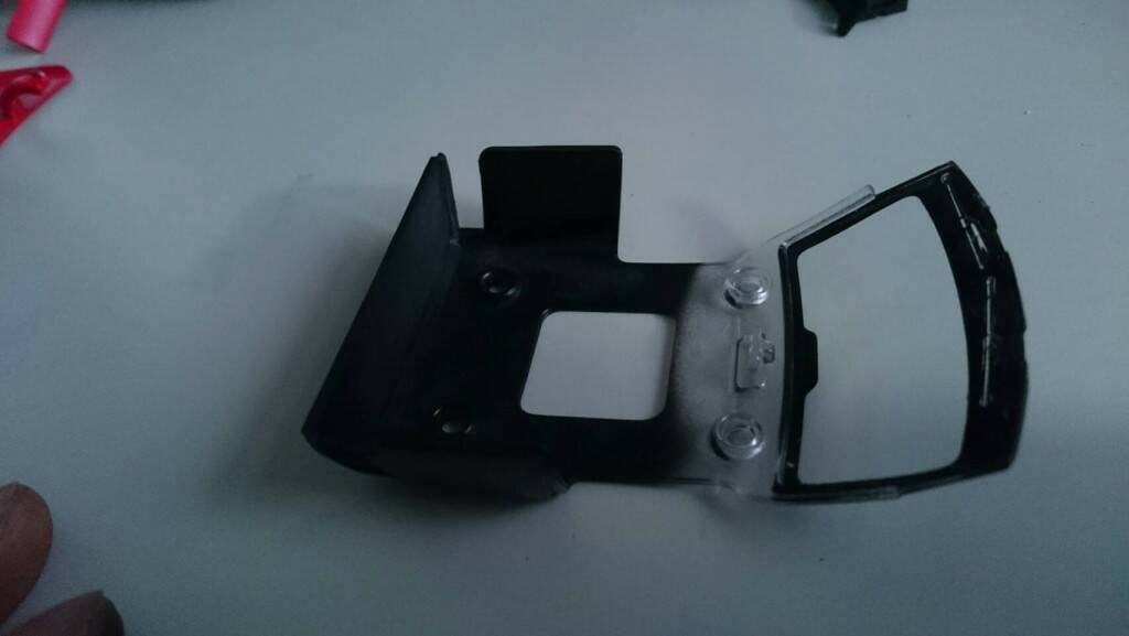

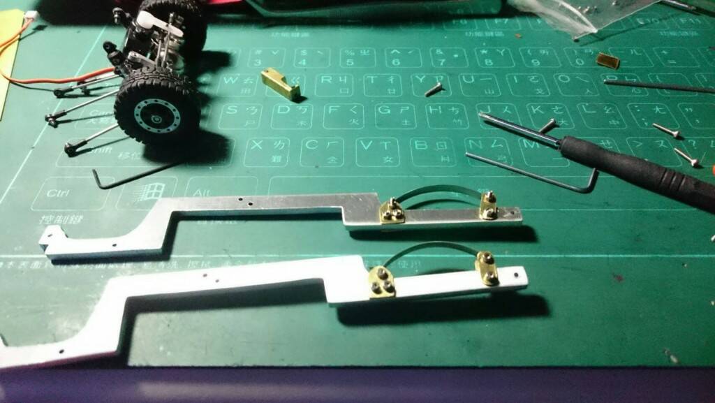

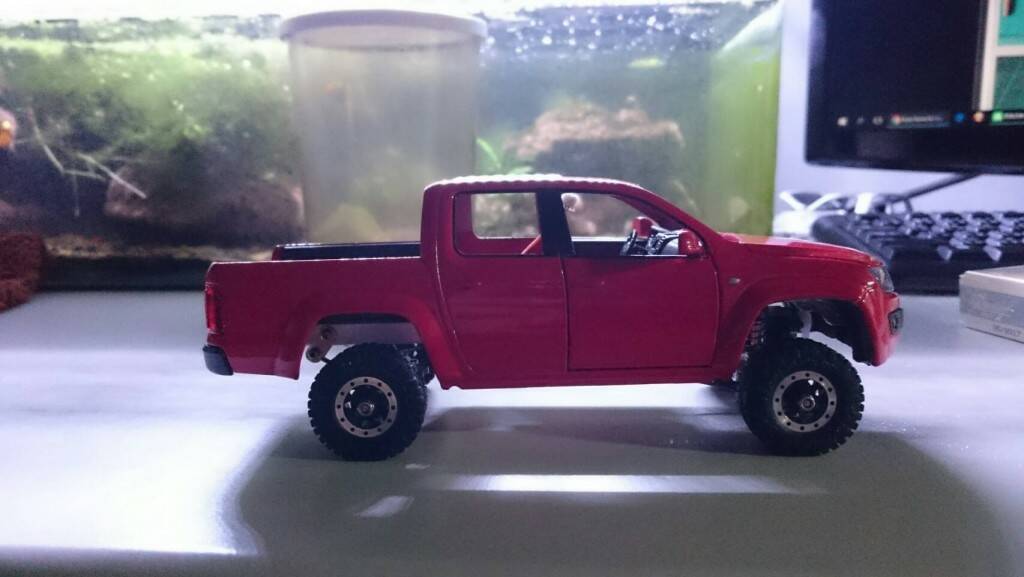

折銅條 失敗...
改用鋁版 此圖 模板0.5mm鋁
2941.jpg 製作鋁板 3mm完成!

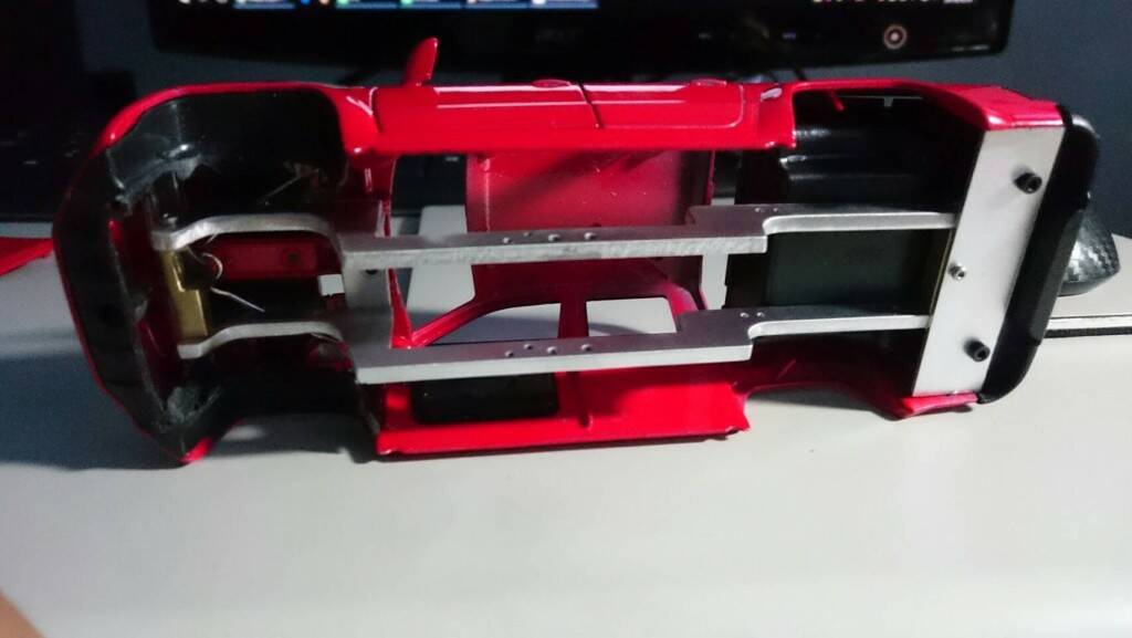

裝車圖!
裝上後 很有成就感! 呼...

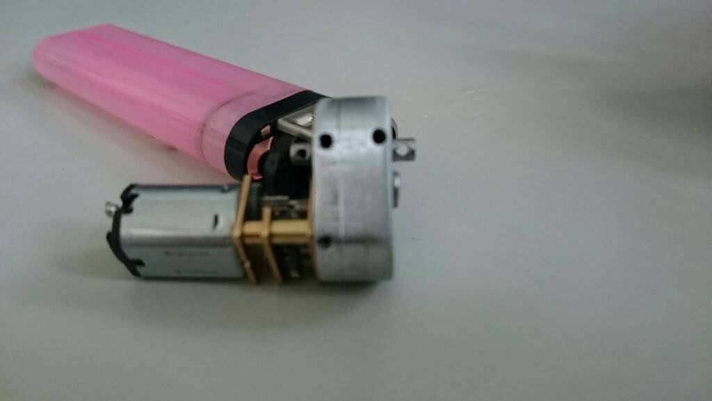

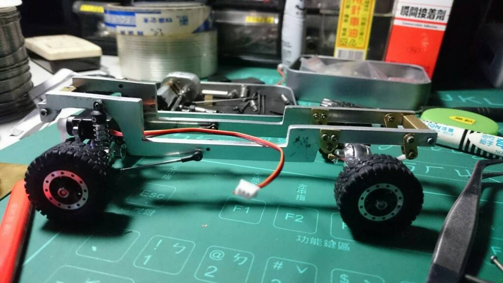

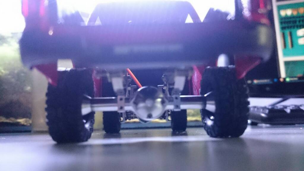

金屬 波箱 齒輪箱 這個做比較久 而且比較麻煩
底座 固定!
底盤組裝完成!!

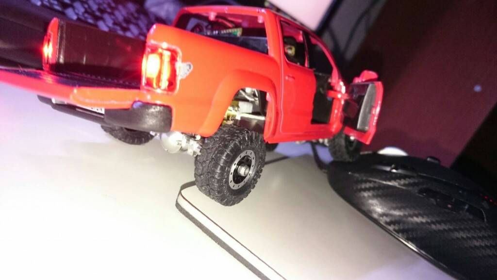

4468.jpg 噴漆 黑色遮掉放電裝的地方
鋁板裡面 電池 仿真音效 接收 電變 惻邊喇叭!
後尾燈左右旁邊 挖燈孔時 不小心手滑刮傷
懶得重噴漆了!

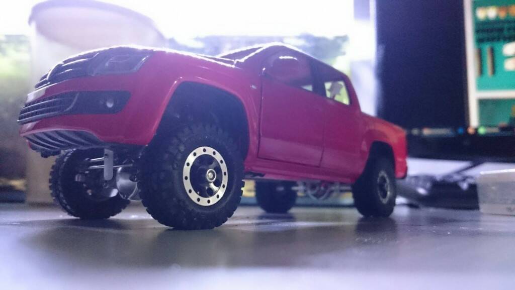

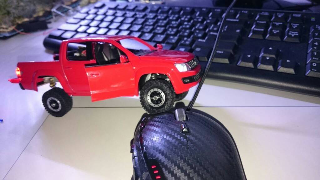

攀爬效果還不錯!

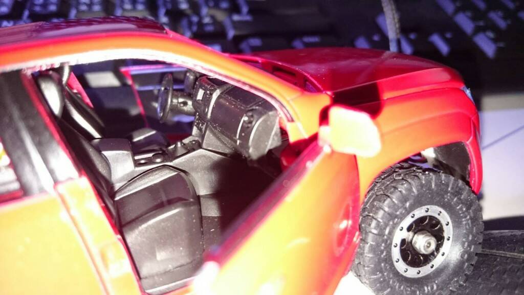

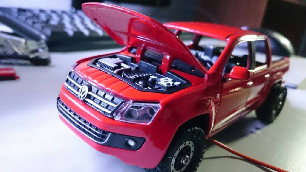

保持原本仿真 正副駕駛座!
